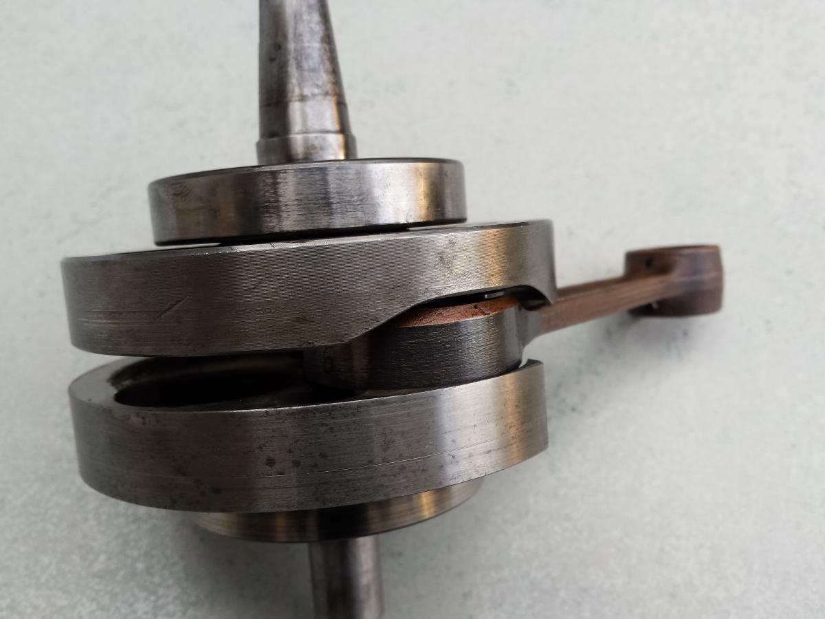

Moin,
brauch mal euren Rat. Habe gerade meinen VBB Motor zerlegt, da Sprit im Getriebeöl war. Lager und Dichtungen kommen neu. Kurbelwelle ist noch die Originale drin mit ca. 45.000km - die hatte ich vor 5 Jahren bei der Restauration nicht neu gemacht. Diese lief bisher ohne Probleme, auch trotz etwas gesteigerte Leistung durch den Pinasco kann ich noch kein Spiel an der Welle bemerken.
Da der Motor aber nun offen ist...Würdet ihr die Welle jetzt gleich mit wechseln? Oder wie lange hält so ne Welle wohl :satisfied: Und was ist da zu empfehlen? Mazzuchelli oder BGM?
post-4626-0-07139000-1429549261_thumb.jp
Ich würde ev. auf eine Konversion Welle umsteigen und auf PX Zündung umbauen
Außer du fährst eh schon ne elektronische dann einfach wieder einbauen und weiter fahren
Sind die Gewinde und Keilnuten gut?
Bitte behalte auch das Tonnenlager bei der Schaltbox im Auge
Wenn das alte noch gut ist bitte kein neues montieren!
Mir hat´s ein nagelneues nach ca. 2500km zerstört mit anschließendem Hinterradblockierer bei ca. 100km/h
Tach,
würde das von der Dicke der Anlaufscheiben abhängig  machen und auch mal schauen, wie stark sich das Pleuel kippen lässt.

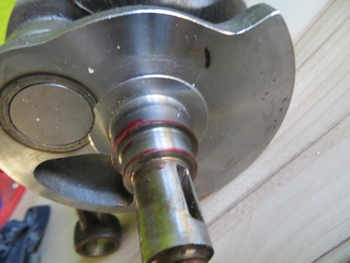

Bei den Mazzu-Wellen sind mir nur die scharfen Kanten an den Kurbelwellenstümpfen aufgefallen. Hier rot markiert. Habe dort  zuletzt immer nachträglich verrundet.

Die BGM u. CM -Wellen wirken auf den Bildern im SCK-Shop  an diesen Stellen besser verarbeitet.

Fahre bisher noch die Unterbrecherzündung und wollte das eigentlich auch weiterhin. Die hat bisher nie Probleme gemacht.
Die Keilnuten und Gewinde sehen noch gut aus.
Wegen dem Tonnenlager...ja habe ich mal in deinem Topic gelesen. Ich hatte das Originale bei der Restauration damals bereits gewechselt...und seitdem auch doch etwas erhöhtes Spiel an der Antriebswelle. Jetzt wollte ich das neue hier von BGM nehmen.

Tach,

Wie stark "kippen" wäre denn im normalen Bereich, also du meinst wie viel Spiel zwischen den Wangen ist? Höhenspiel hat sie nicht...
Mit "Kippen" meine ich ein diagonales Spiel des Pleuels. Schlecht messbar.
Das Spiel zwischen den Wangen sollte max. 0,6mm betragen. So sagt es mein Werkstatthandbuch.
