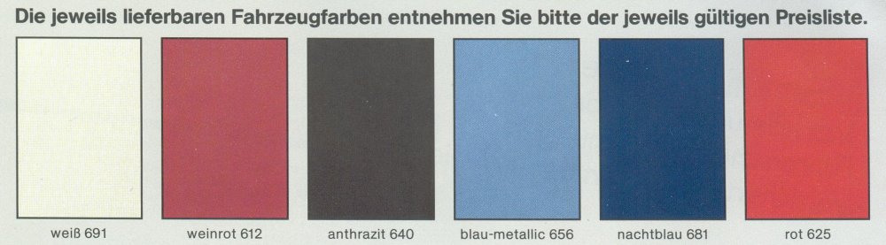

Ich würde auf 691 oder 693 tippen. Die beiden Weißtöne gab es 1986 bzw 1988 an deutschen Vespas. Für 1987 hab ich leider nix.
Steht evtl eine der beiden Codes da vermerkt?
Ups, zeitgleich. 691 ist die Farbnummer.

Perfekt vielen dank!! kann man bei piaggio die farbe bestellen oder reicht es sie in einem fachhandel zu kaufen??
Der Lackcode 691 stammt von der Vespa GmbH Augsburg, demnach sollte es sich um eine deutsche PK.
Bianco dolomiti P9/1 wäre die Lackbezeichnung für ital. Modelle.
Ich würde in deinem Fall ohnedies eine Lackanalyse machen, da sich die Lacke zu den Ausgangslacken oftmals sehr verändert haben !
