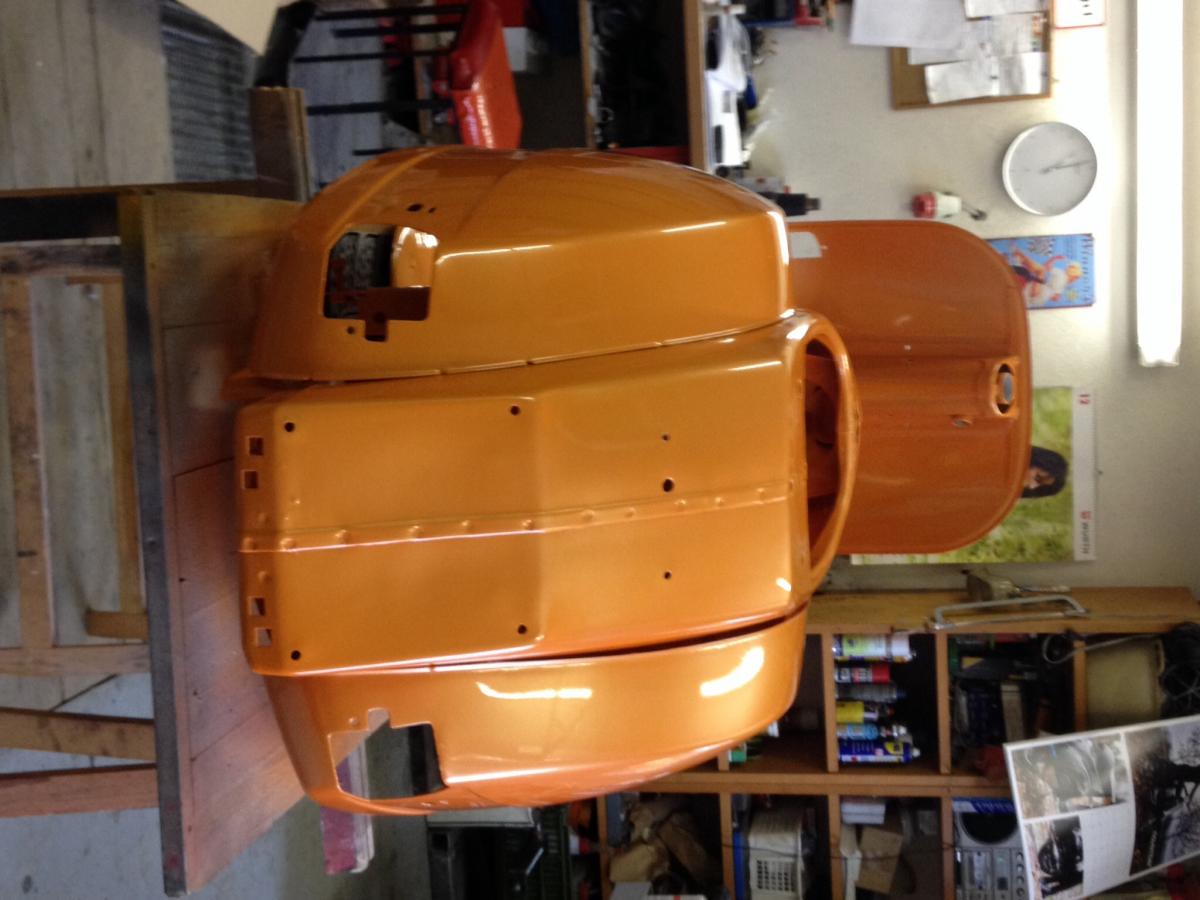

Schon einmal ein Bild vom derzeitigen Status
post-39350-0-44629600-1418673334_thumb.j
Super vielen Dank, sogar die Farbe passt fast :-), oben wirds fast gleich sein, aber sonst wirds wahrscheinlich schon sehr verschieden sein.
