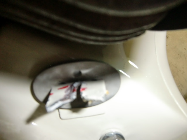

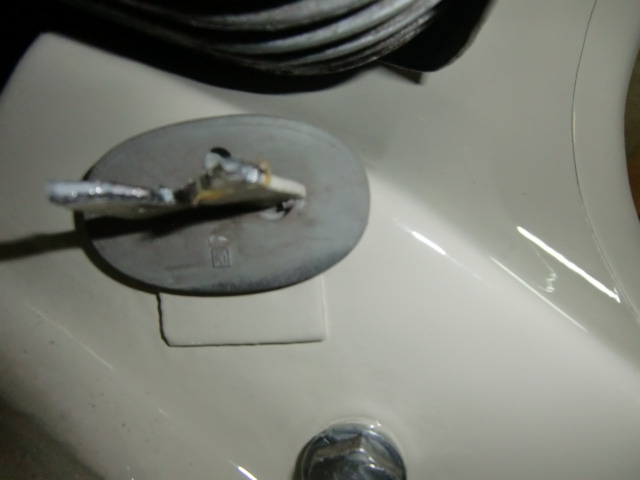

Hallo "Lampe unten" Experten,
wie wird die Motorbacke verriegelt?
Die Halterung am Rahmen (wo das Anschlaggummi aufgesteckt ist) hat in der Mitte nur einen Schlitz und am ende eine Bohrung.
Für den Haken des Verschlusshebel ist die Bohrung viel zu weit am Rahmen und rastet nicht ein.
Unterschiedliche Backenverschlüsse in dieser Art gibt es wohl nicht. Wie funktioniert das richtig?
Hab zwei Bilder eingestellt,hoffentlich kann man mein Problem darauf erkennen. Bin für jeden Rat evt. mit Bild dankbar.
Gruß Wernerpost-31500-0-35796700-1412518297_thumb.jpost-31500-0-19819400-1412518351_thumb.j
Must den Gummi hinten ausnehmen wo die Lasche angeschweißt ist und aufträgt. Das hat bei mir geholfen, da der Gummi so zu dick ist.
Viel Erfolg.
Peter
Der Schlitz hat am Ende ( kurz bevor das v-förmige Teil beginnt ) noch einen Quersteg - da greift dann der Hake ein.
