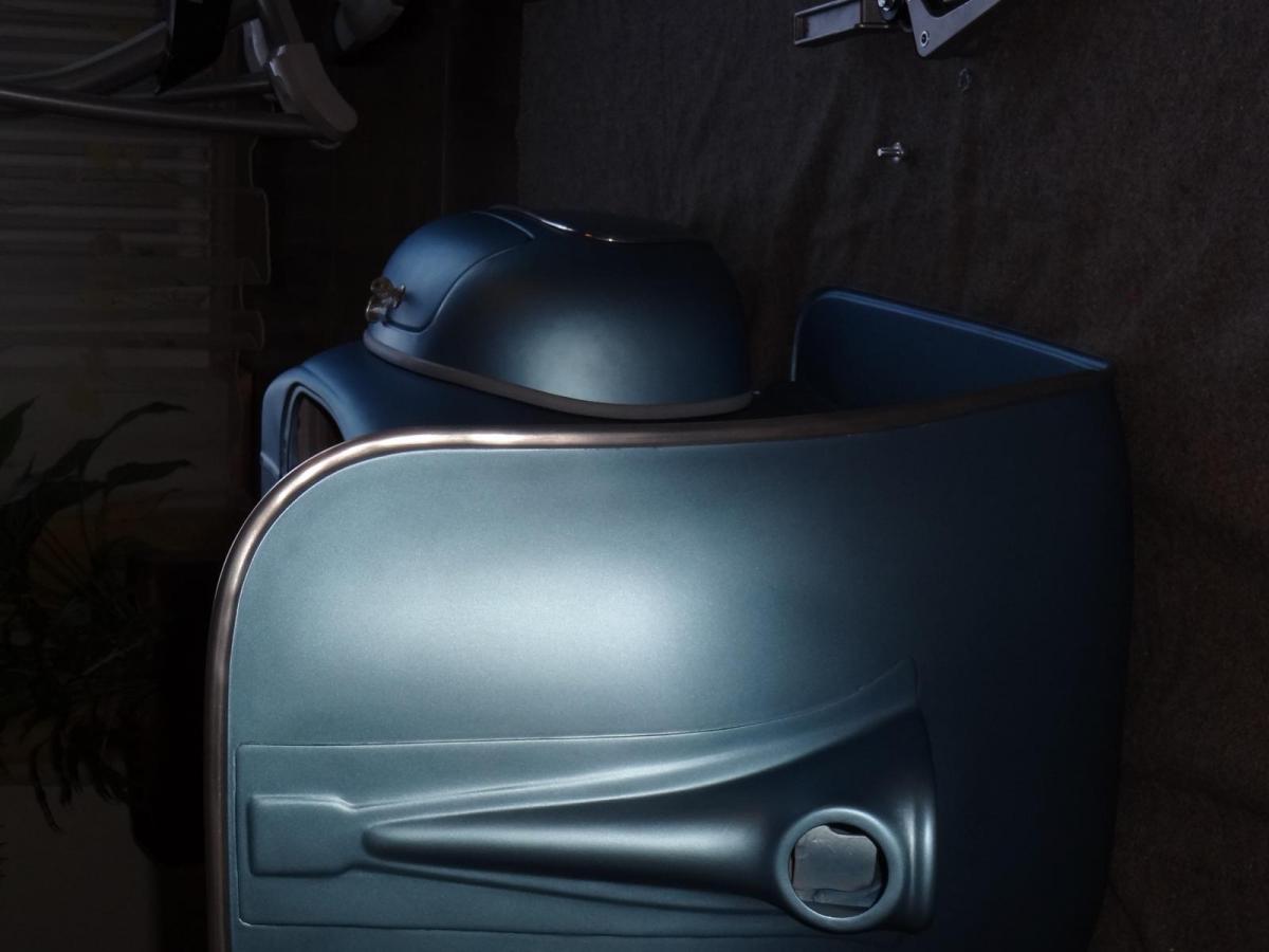

Ich hab vor kurzem auch auf meine frisch lackierte VBB den Kantenschutz draufgebördelt. Ich bin wie im nachfolgenden Link beschrieben vorgegangen. Ich hab den Kantenschutz direkt am Roller angepasst. Evtl. kann auch helfen den Kantenschutz einmal rihtig heiß zu machen (Brenner) und wieder abkühlen zu lassen, danach sollte er sich auch etwas leichter biegen lassen (war bei mir bei den Trittleisten so). Den Kantenschutz aber nicht im heißen Zustand am Roller anpassen, sonst verbrennt evtl der Lack. Wichtig ist, dass man beim Anpassen des Kantenschutzes den Schlitz aufweitet und das Beinschild abklebt. Beim Bördeln habe ich oben am Beinschild in der Mitte angefangen und mich langsam auf beiden Seiten nachunten gearbeitet.
http://wiki.germanscooterforum.de/index.php/Schlitzrohr_aufb%C3%B6rdeln

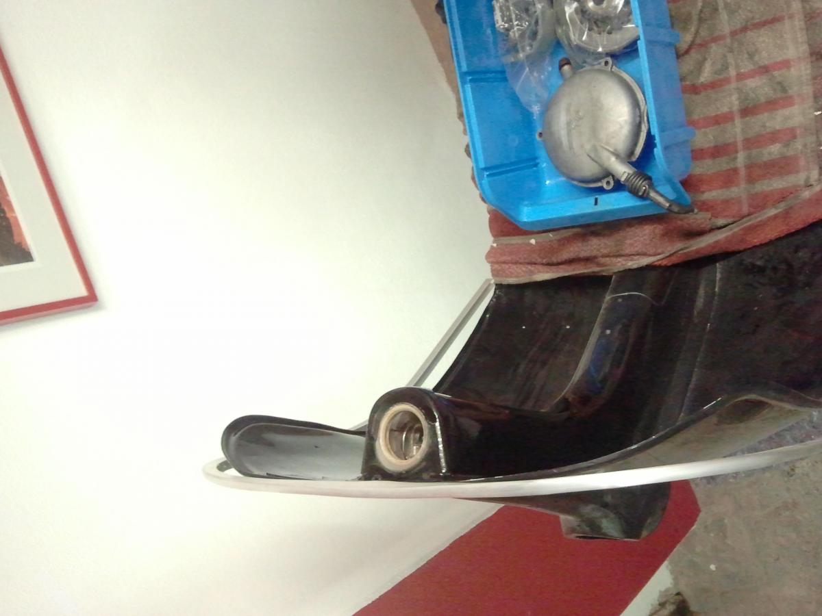

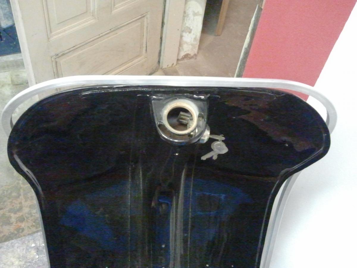

Ich bekomme den Anfang des Kantenschutz noch nicht mal drauf.
Habe gerade Fotos gemacht, dat Ding ist ganz weit vom Blech weg...

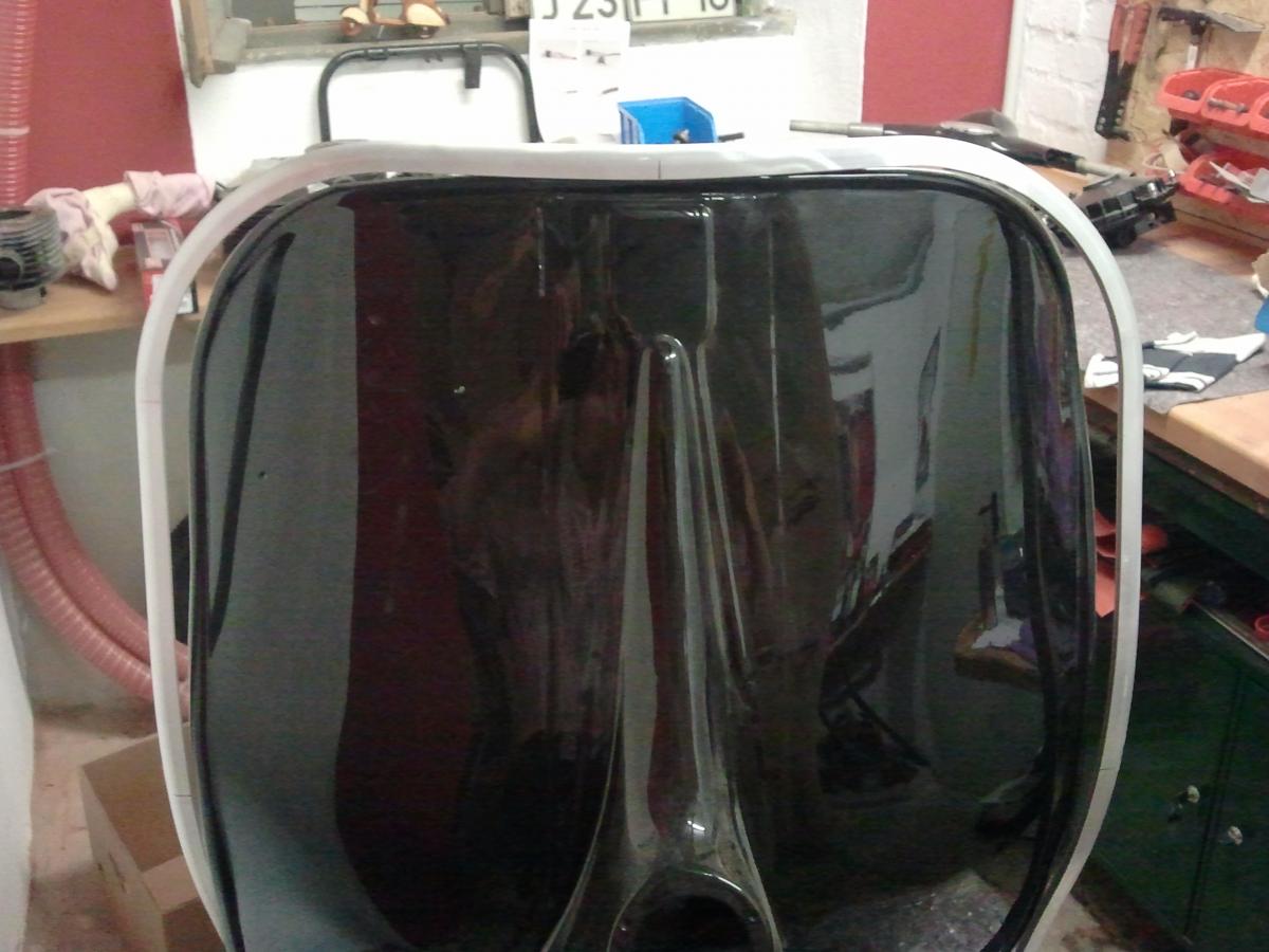

Hatte mir damals auch beide bestellt und dann den als original angepriesenen genommen. Passform war zwar auch nicht sehr viel besser aber fand der ging einfacher zum bördeln. Hab ihn aber vorher ordentlich aufpoliert. Du musst den Schlitz aufbiegen und dann die Rundungen ans Beinschild anpassen, aber unbedingt abkleben sonst ruinierst du dir den Lack. Ich hab die Beinschildkante zusätzlich mit folgendem Klebeband abgeklebt, also bevor ich den Kantenschutz angebracht habe: http://modellbau-guru.eshop.t-online.de/1-Rolle-Cellpack-25mm-f-Hopf-Hydro-Mono-WM-Klebeband
Ergebnis sah dann so aus:
post-35755-0-81451700-1409247036_thumb.j
Habe bei einer O Lack VNB den Kantenschutz angehalten, da sitzt er besser.
Also ist mein Beinschild sportlich leicht nach hinten gebogen, unfreiwillig...
Ich gehe nochmal ans Biegen, aufweiten, abkleben und schaue mal...
