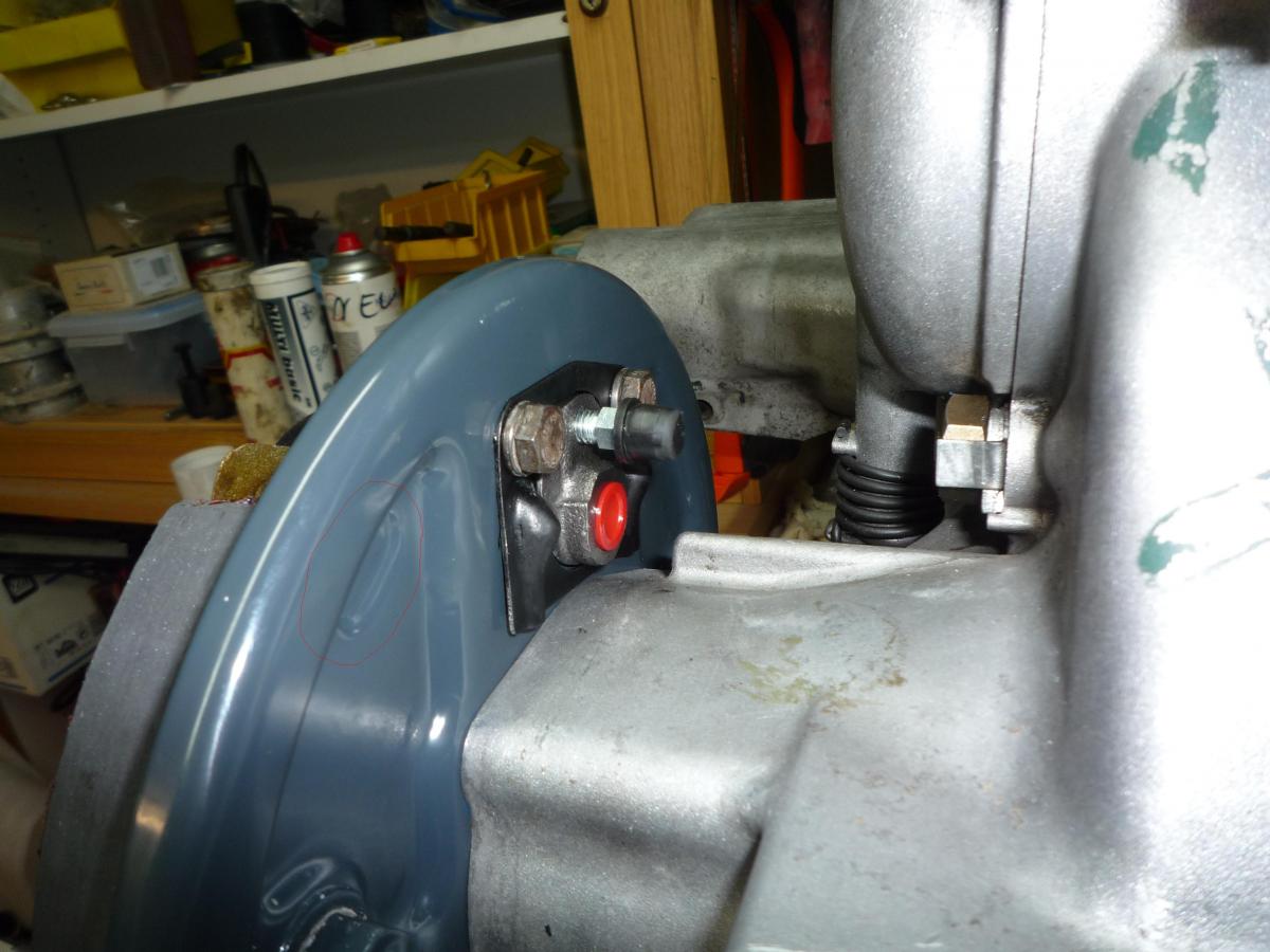

Check mal die Hubbel auf der Grundplatte.
post-51197-0-73115200-1407164934_thumb.j
Ist rot markiert. Leider was dünn geworden, sorry.
Bild anklicken, dann wirds besser.

Nicht das nachher nur ne Feder gebrochen ist.
