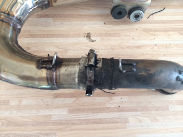

also ich hab ihn grad mal runtergemacht
die zwei schellen am krümmerende sind nur da um so ein dichtband zu halten. die feder die es halten soll ist ja drin.
anbei mal ein paar fotos
wenn ich die halterung in die dafür vorgesehen zwei löcher schraube, am auspuff, dann passt es nicht mehr an den block, bzw nicht mehr an den auslass...
wird wohl doch so sein das der krümmer nicht passt.
kann man den eigentlich vorsichtig zurechtbiegen?

jo, krümmer is kürzer, hab bei mir geschaut

die tante sagt,normal ist der krümmer gesteckt, ist doppelwandig am belly, da brauchts kein dichtband,der verschwindet ca 5cm im belly

Hab jetzt nen Krümmer bestellt der lt Scootercenter für den Scorpion bei ner 125er ist.
Kam nun heute und ist ca 1 cm länger als der, der dabei war.
