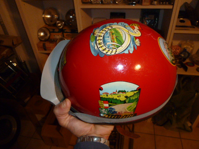

...es ist machbar, allerdings nichts für schwache Nerven denn du brauchst wirklich Geduld...und ggf. mehrere Hände beim Lösen
ich habe sowohl von Fahrzeugteilen als auch aus einem Fahrtenbuch die Schiebebilder gelöst. Am Besten ging es bei mir mit
warmen Wasser und einem Schuss Spülmittel (kompl. getaucht). Für die hartnäckigsten habe ich aber Stunden gebraucht.
Problem wie schon angesprochen sind die Beschädigten bzw. die Flächen wo sich die Schiebebilder überlappen, die Überlappungen sind
meistens nicht zu lösen, daher entweder gemeinsam Lösen oder gezielt eines opfern.
Ich habe es auch probiert durch Beimischen von schärferen Mitteln (Spiritus., Lösemittel etc.), wobei da die Schiebebilder extrem Riss anfällig geworden sind,
je länger die Eintauchphase wurde. Überlege Dir aber auch ob Du nicht lieber die Schiebebilder gleich weiter transplantierst auf ein Fahrzeug,
da jeder nochmalige Löseversuch, doch mit erheblichen Beschädigungsrisiko verbunden ist. Als Trägerfolie bei Zwischenlagerung habe ich die
beste Erfahrung mit den durchsichtigen Deckblättern der Schnellheftermappen gemacht, (je glatter umso besser). Ja nicht auf Unterlagen
die Wasser saugend sind (transparentpapier etc.) da wird das Schiebebild wellig. Auch Klarsichthüllen waren zu dünn für meinen Geschmack
post-19782-0-07640100-1404204783_thumb.j  post-19782-0-09406200-1404204788_thumb.j
ist wie beim O-Lack freilegen, viel Fluchen, viel Zeit (3,5 Std. und 1 Pkg. Zigaretten beim Großglockner) aber es lohnt sich....
und Du wirst vom Ehrgeiz gepackt...

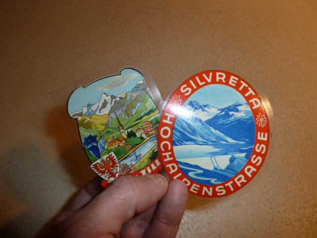

...Deine sind wirklich schöne sehr seltene Exponate und vielleicht solltest Dir überlegen, die eher dekorativ an ihren momentanen Platz zu lassen,
die Gefahr ist bei einigen schon sehr groß, diese beim Lösen zu zerstören
PS.: Könntest du mir bitte vom Pasterzen Schiebebild eine größere Aufnahme machen?
lg
Andreas
