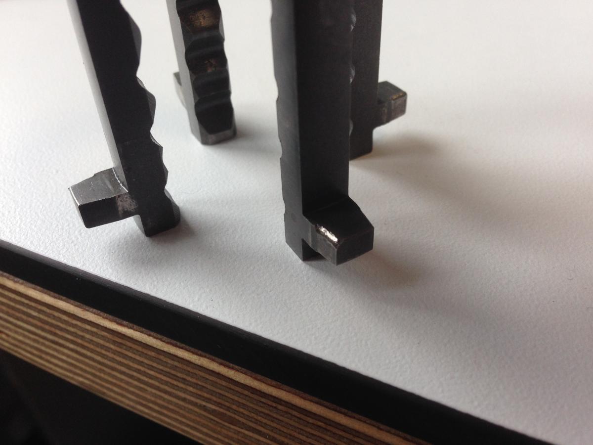

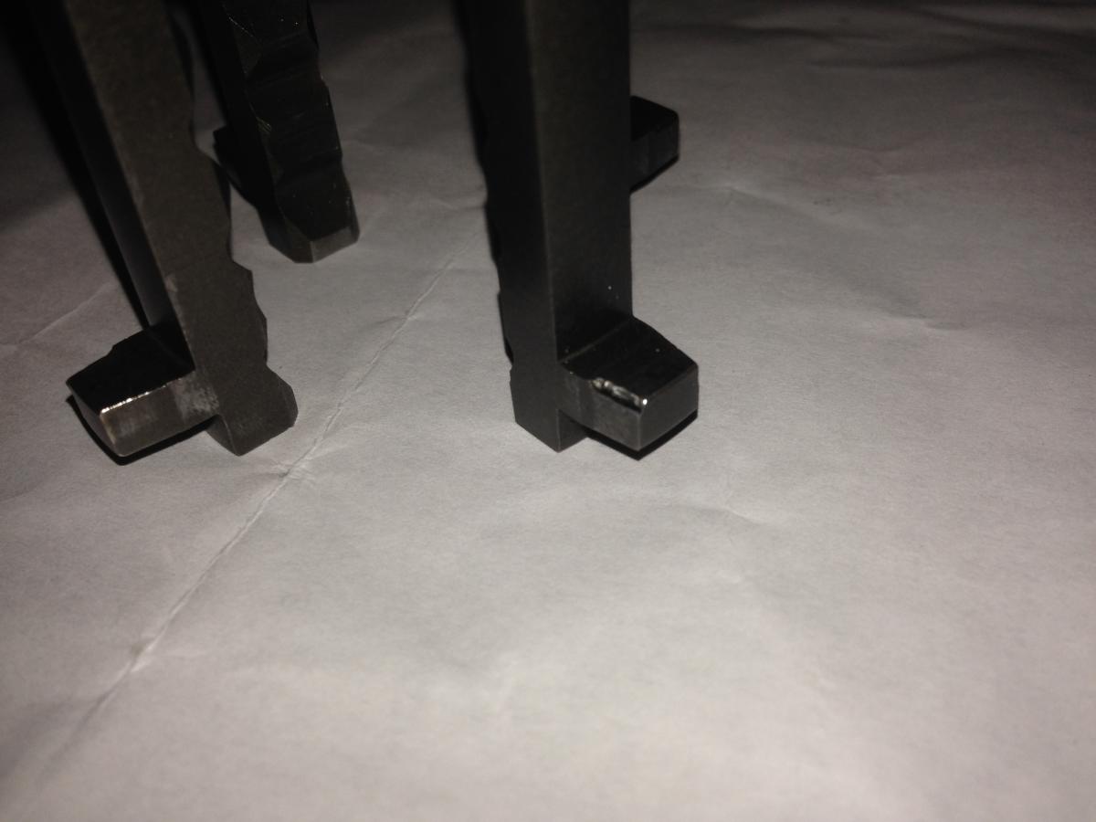

Habe vor ca. einem Monat eine neue DRT Schaltklaue in meinem Motor verbaut. Seit dem bin ich max. 100 km gefahren.
Da die Kupplung nicht richtig trennte habe ich mich nun dazu entschieden die Nebenwelle zu unterlegen.
Dabei habe ich mir auch noch mal die Schaltklaue genauer angesehen. Diese hat nun an einer Seite schon leichte Abnutzungspuren.
Ist das normal. Dachte die DRT Klauen sind härter vom Material? Kann ich die so weiter fahren oder soll ich die versuchen
zurück zu schicken?
Gruß Sebastian
post-39331-0-58127400-1398685098_thumb.j
post-39331-0-72055800-1398685109_thumb.j
ne gewisse abnutzung an den ecken ist normal. je nach fahrweise.
das auf deinen bildern ist jetzt nicht schlimm. frage ist, wie siehen die flanken deiner gangräder aus?
wie wurde das getriebe distanziert? also wieviel spiel?
ich feile meine neuen klauen an den ecken ( die welche bei dir ne abnutzung zeigen) leicht an ( phase)
meine das seit dem ich das mache,die ecken  etwas sanfter abgenutzt werden.
und nein, wichtig ist, das die klaue immer weicher vom material ist als die gangräder.
oder willst du eher abgenutzte gangräder?

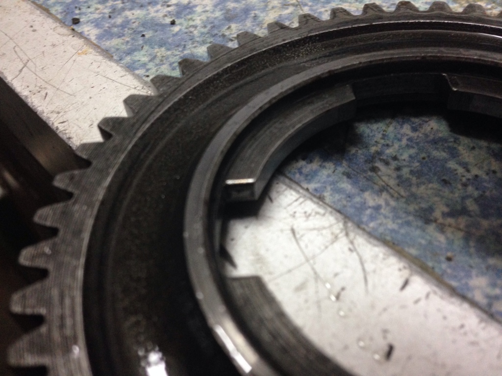

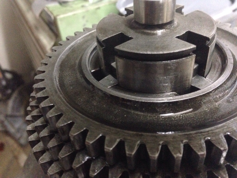

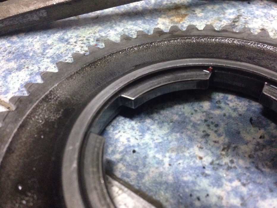

So Anbei ein Bild der Raste im dritten Gang. Das sollte mit den 0,1mm passen oder?
Und dann noch 2 Bilder der Gangräder.

kannte das mit den 0,1mm Überstand bisher nicht . aber wenn dem so ist ,sieht das doch alles gut aus !
Bei den Flanken der Gangräder und der Schaltklaue ist es ganz normal das sie  etwas verrunden auf den ersten Kilometern.
Interessant  ist halt, wie lange es so bleibt.
Aber aus meiner Sicht sieht das bei Dir super aus .
