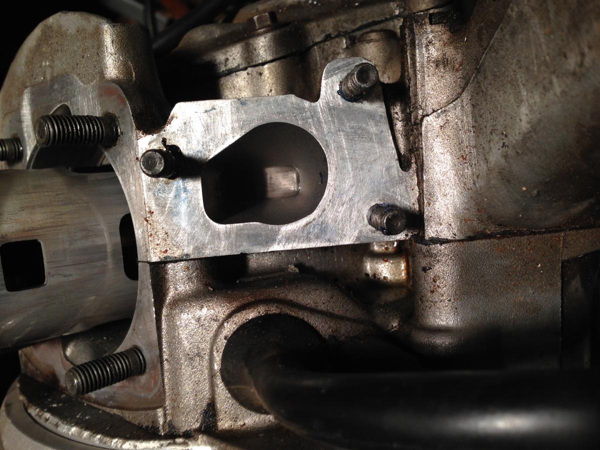

Hallo liebe GSF Community!
Ich fahre zur Zeit folgendes Setup.
75ccm Polini Race
Simonini Lefthand
3.72 Primär
19/19 Dellorto 90er HD
doch bin ich noch nicht ganz zufrieden.. nun wollte ich gerne den Block und eventuell den Zylinder und Kolben bearbeiten.
BIn mir nur nicht sicher, was wie wo usw.. Ich erbitte HIlfe
mfg BBAB
post-52769-0-41773900-1396769747_thumb.j
post-52769-0-75306600-1396769784_thumb.j
moin,
kann man alles machen ,aber nach 3 tagen wird es wieder zu langsam sein.
zuviel aufwand für minimalen leistungszuwachs.
wenn dann richtig.
bau auf langhub um,jenachdem welchen zylinder mit passendem setup du nimmst ,hast du dann auch leistung.
gruß rudi
Ich spiele noch mit dem Gedanken, eine andere Kurbelwelle zu verbauen und mich in Richtung 102, oder 112ccm zu orientieren. Natürlich wird die Primär dann angepasst, aber Auspuff und Vergaser sollen bleiben...
Ist der Pinasco 102ccm Alu zu empfehlen?
Wird dir nicht viel bringen, der Pinasco ist zwar gut und hat Potenzial, wirklich viel Leistung kommt aber nicht raus.
ich würde dir zu folgendem Raten:
1.) Langhubzylinder montieren und alles eintragen lassen (macht langfristig am meisten Sinn)
2.) nur den Pinasco montieren.
