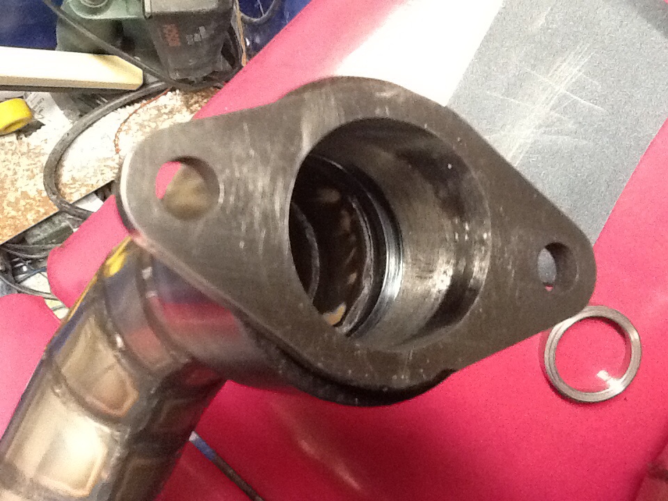

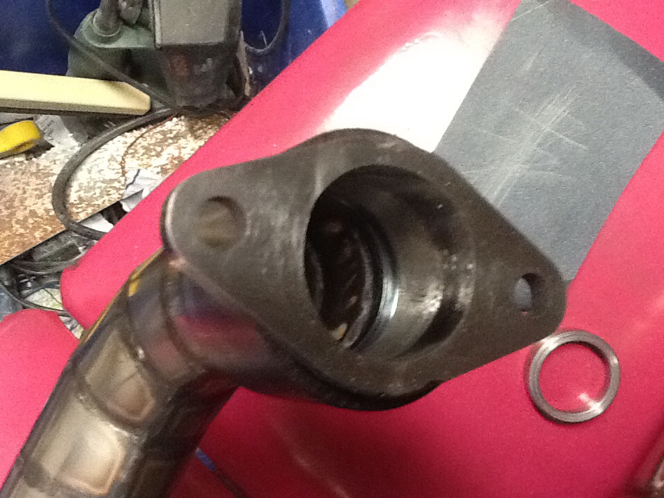

Mal ne Frage in die Runde.
Beim Übergang vom Krümmer zum Auslaß hab ich ne Kante mit Leerraum drin.So lassen oder Cockring reinmachen?Reicht ja schon die Kante vom Vitonflansch zum Krümmer,da will ich aber wegen der Schweißnaht nicht beigehen .Man will ja alles Stöhmungsgünstig machen,oder Schieß ich da mit Kanonen auf Spatzen.Auslaßflansch hat 35 mm Durchmesser innen und VItonflansch 37,5mm.

Servus ! Komplett egal ! Kannst lassen.
Manche spitzenleistungs motoren von uns haben die kanten auch.meistens nicht mal nachweisbar auf der rolle.

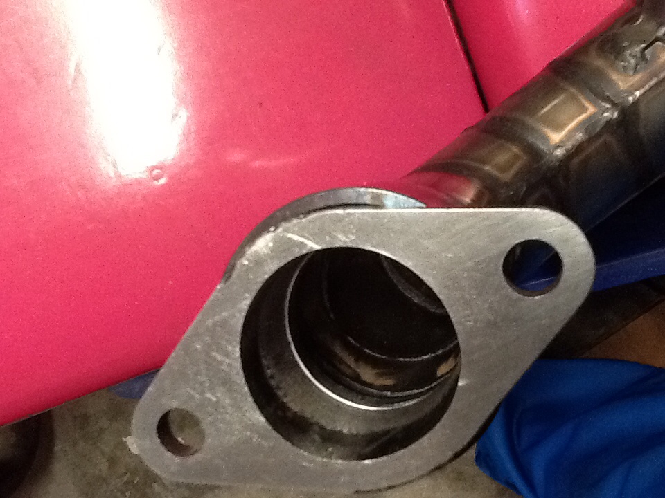

Ich konnt's nicht lassen.
Hab mir doch extra ne Steigkante in den Auslaß gemacht.
