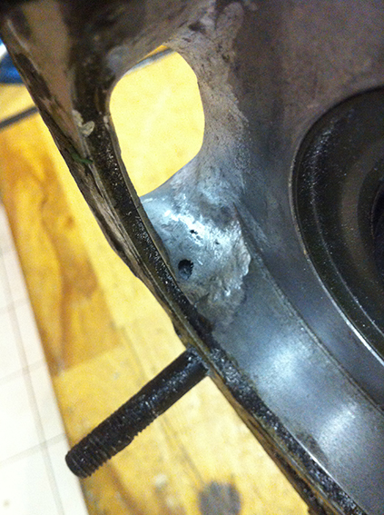

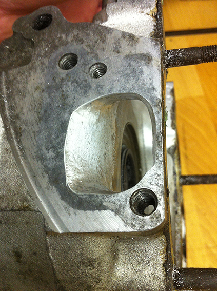

Gehäusedurchbruch hintere Vergaserschraube
Hab hier ein kleines Loch fabriziert, Malossi Ansaugstutzen auf PX 150 Gehäuse:
post-1394-0-69124300-1388871404_thumb.jp
post-1394-0-75788600-1388871405_thumb.jp
Würde gerne eine Gewindeschraube (Länge 1 cm o.ä.) eindrehen und das Loch so verschliessen,
dass vom Gewindegang oben noch genügend zur Verschraubung des Ansaugers übrig bleibt.
Dichtet das Gewinde alleine genügend ab?
Habe auch noch Loctite Flächendichtung 574 und Füge/Nabe 648 am Lager, alternativ normale Dichtmasse.
Was macht auf Dauer zuverlässig dicht?
nimm loktite und gut ist.
das kommt ziemlich häufig so vor und ist mit einer gedichteten schraube dann aber kein problem
Am besten wegschmeißen :-) mach bisschen Haftstahl oder Kaltmetall ins Loch, dreh ne Schraube rein bis es leicht raus kommt und wenn getrocknet ist schleifst du es bei.
Eher das Flächendichtungszeug oder Füge/Nabe?
ist latte, kannst beides nehmen.
Ich nehme da immer Füge Nabe und hatte noch nie Probleme
Danke für die Tipps!
Ich habe das jetzt mit Kaltmetall verschlossen,
dann direkt von oben ne Schraube rein und "verdichtet".
Das Loch selbst ist ja kleiner als das eigentliche Gewinde,
kann als nichts in Richtung Kuwe rausfliegen ...
Schraube klebe ich dann trotzdem noch ein :-)
