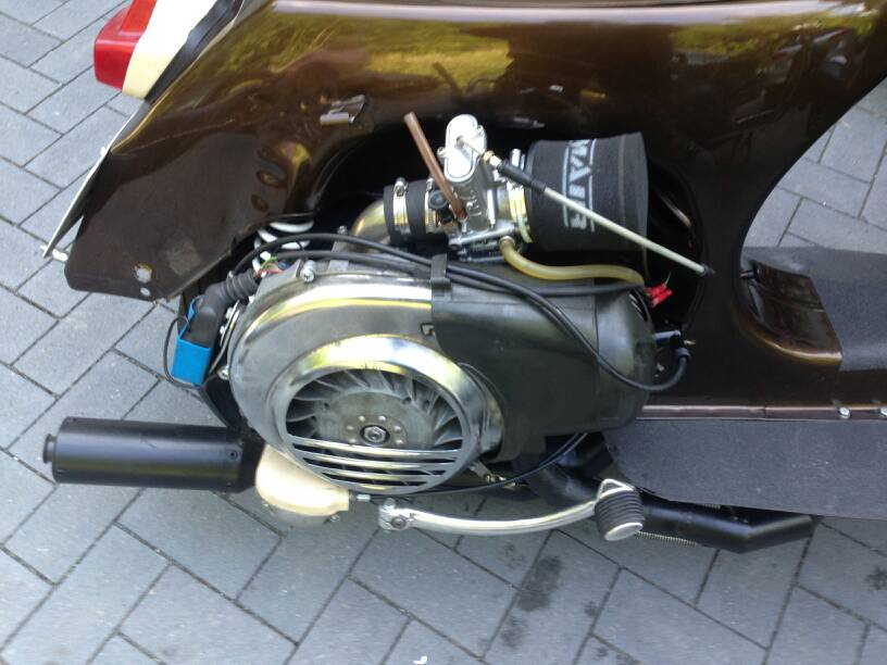

Tausche Quattrini Motor
Welche Komponenten wer hat die Arbeit am Motor durchgeführt und die ps oder leistungs Diagramm mfg sven
Vor allem, ist es ein 125er PX mit M1XL oder M1X oder ein Smalframe Motor?
Ich glaube er weis nicht mal was er überhaupt für einen Motor hat man ist das schwierig ein Bild wer ein großer Vorteil
Quattrini Motor
125 LmL Block entsprechend angepasst
187 Quattrini ( 1,5mm am Fuss)
60er LH Worb 5 Welle gelippt gelasert
38er Mikuni
MRP Membran RD mit Stutzen
Pinasco Flytech Zündung
22er Worb 5 Kupplung
Px 200 Getriebe mit kurzer 4 T5
Raste mit 0mm Px neu
Nordspeed Mustang RH
SZ 127/187 QK 1,4 - 25 PS
Lager, Simmar, Gummis neu
600 km gelaufen
Wurde bei Andy (W5) abgestimmt
Zylinder sehr zart im Auslass angepasst. Nix hoch oder Breit gefräst. Satt potential noch vorhanden.
