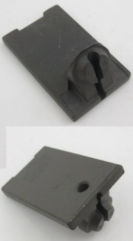

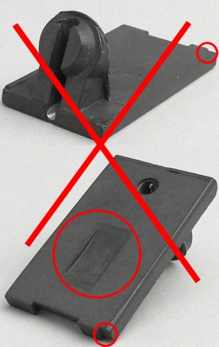

schieber für si 24 vergaser

hoch weil motor klingelt und ich das unbedingt testen will!

welchen genau meinst du? nebenbei:

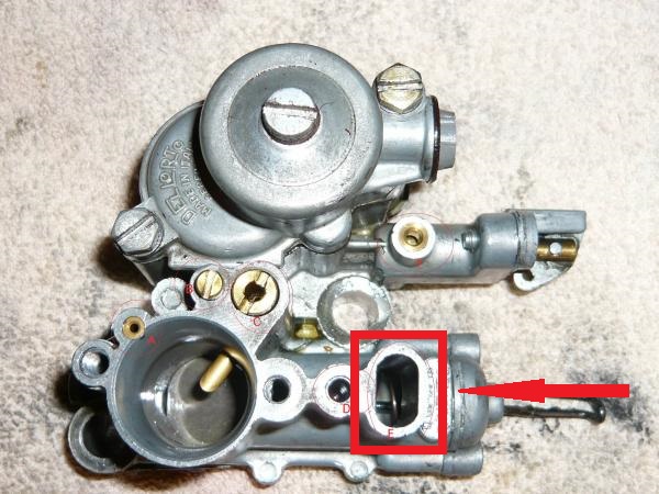

Oben ist noch ne ovale Öffnung durch die man die Feder vom Schieber sieht. Die einfach mit nem Stück Dichtungspapier verschließen.
