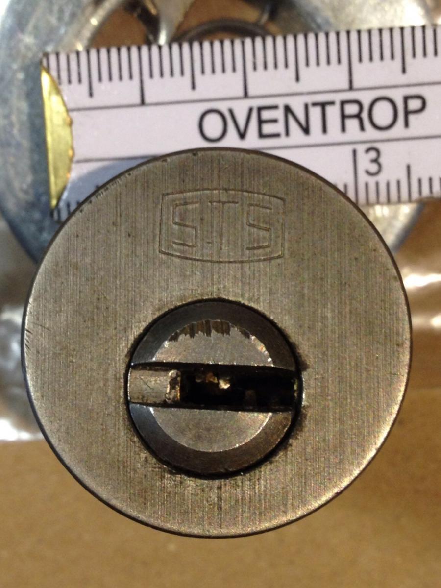

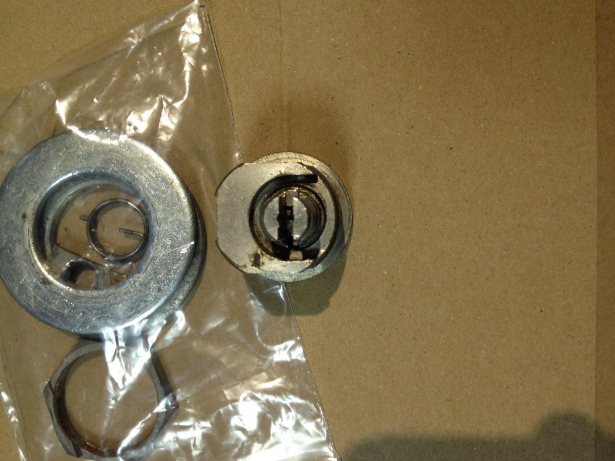

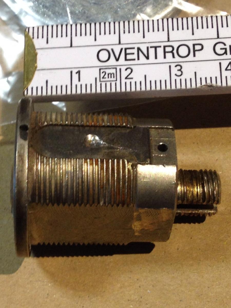

Hi, habe von meinem Schloß Fotos gemacht. Habe leider auch kein Schlüssel. Also wenn du was findest gib mal bescheid.
