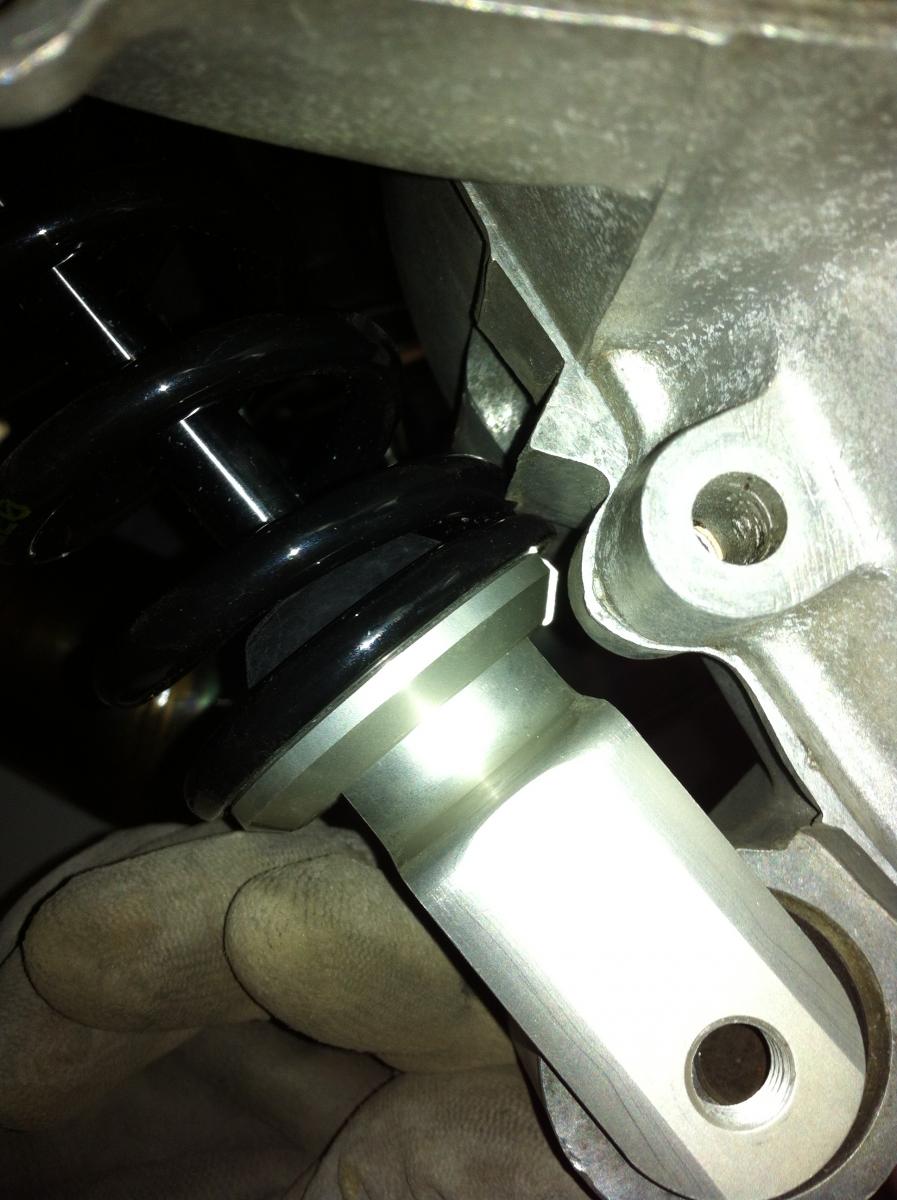

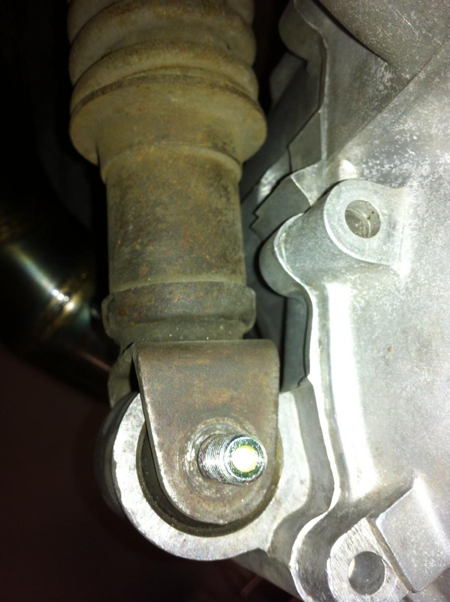

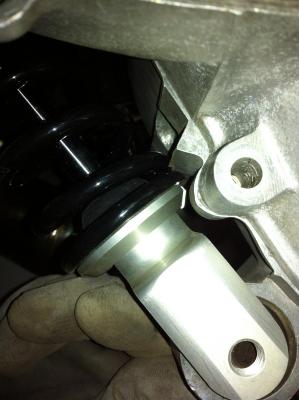

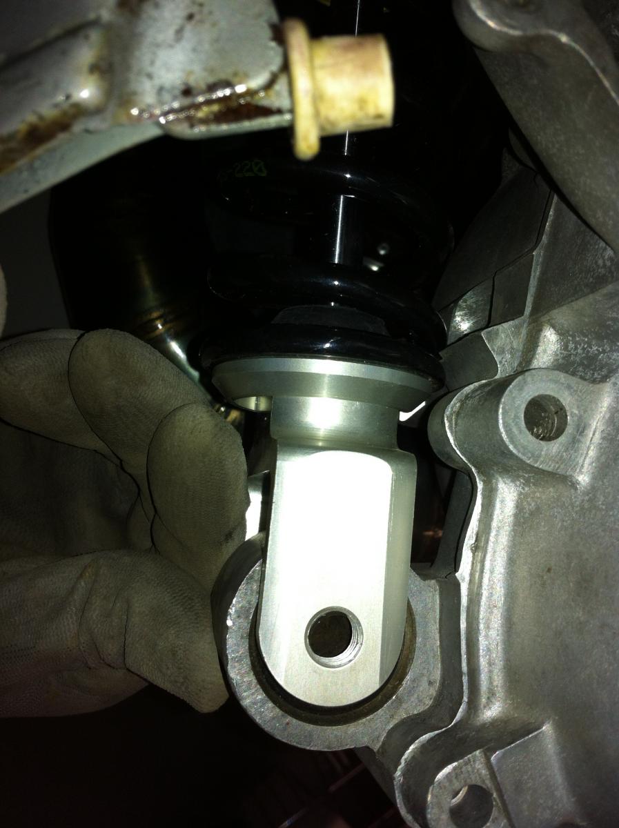

hat von euch schonmal diesen dämpfer verbaut ?
http://www.scooter-center.com/product/YSE3302/Stossdaempfer+hinten+YSS+E+350mm+Vespa+PX80+PX125+PX150+PX200+T5+125cc+Vespa+Rally180+VSD1T+Vespa+Rally200+VSE1T+Sprint150+VLB1T+TS125+VNL3T+GT125+VNL2T+GTR125+VNL2T?meta=YSE3302*scd_ALL_de*s626053004352*yss%20hinten%20px*1*1*1*16
leider komme ich mit dem dämpfer an die schaltgabel schraube :censored:
hier mal bilder .post-1941-0-90331100-1377799281_thumb.jppost-1941-0-21128200-1377799311_thumb.jppost-1941-0-49216600-1377799349_thumb.jp
gibt es eine gute schöne alternative ? :wacko:

die dämpfer der "E" ausführung passen da leider nur bei PX.
was du machen kannst, eine weichere feder beorgen (Worb5 für PK vorne passt da recht gut oder carbone für PK vorne) und dir ein distanzstück drehen lassen, welches im unteren bereich dem entsprechend dünner im durchmesser ist. ist natürlich nicht sinn und eigentlicher zweck der nummer.
ganz ehrlich, ich selbst würde einen anderen dämpfer nehmen....
