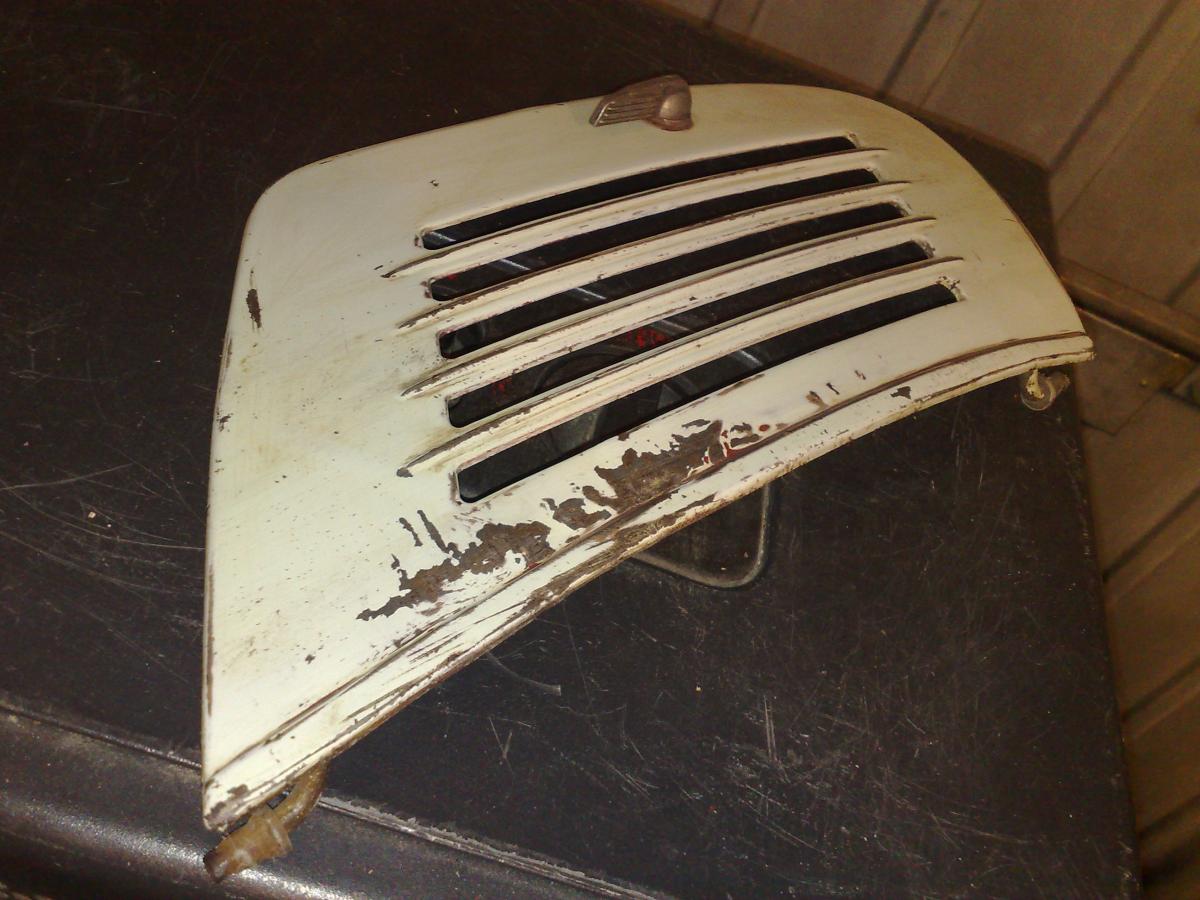

Ja an der Klappe sind so Plastehülsen an den "Stangen".
Dann hebt die.
Hallo Dr. Rost hast Du mal ein Bild von diesen Plastikhülsen an den "Stangen" würde mich auch interessieren..
Danke
Ich hoffe man erkennt es...

Danke für das Bild! Bei mir sieht das etwas ander aus... In die markierten Löcher kommen die Stängchen

Hier wurde im ersten Post über eine 1965er 1° gesprochen.
Jetzt kommst du mit 64, das ist ja was ganz anderes.
Bei deiner Klappe sollten die Stangen etwas mehr nach unten zeigen.
Deine sind zuuu waagerecht. Da klemmt dann nix mehr.
Deine Stangen bekommen keine Plastehülsen.
Einfach pur...
Da mußt du beim Biegen einfach ein bissl rumprobieren bis die
Klappe gut fest sitzt. Außerdem hat deine Klappe noch ein paar
leichte "Knicke + Dellen", die solltest du, um ein gutes Passen
zu garantieren, noch rausdrücken. Nicht dengeln und klopfen,
nur hindrücken/massieren um den O-Lack zu schonen.
Und wieder was gelernt. Danke! Dachte es besteht kein Unterschied zwischen 64 und 65.
Kein Problem :cheers:
"63 + "64 sind gesteckt.
"65 mit Scharnier.
Die 65er sind da speziell. Die haben auch eine
Plaste-Zyl.Haube.
