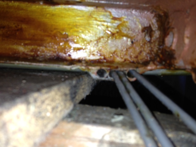

heya Freunde,
bin schon seit längerem verzweifelt auf der Suche nach nem guten Foto einer GS 3/ GS 150 von unten und zwar von der kabeldurchführung an der letzten Traverse...Nicht mal Google wollte mir helfen bzw. sind die Fotos von der Quali schlecht. Bei meiner hat sich an der Stelle nämlich einer der Vorbesitzer mitm Schweißgerät ausgelassen und ich will sie schon so original wie möglich wiederbeleben.

Hi Du,
vielleicht hilft Dir das ja, ein anderes habe ich leider gerade auch nicht da.

Schon mal ein Anfang, am liebsten wär mir aber n Bild von hinten, vom Motor her also, direkt ins loch nei :-)

bzw. hat wer die genaue Belegung der Löcher? Sprich wo Gang-, bremse-, kupplung- und kabelbaumgedöhns?
Kabelbaum kommt nicht da raus sondern aus dem linken Loch hinter der Benzinhahnklappe, aus dem rechten Loch kommt dort der Gaszug.
Bei dem Seilzugauslass am Ende vom Trittbrett kommt ganz links die Hinterradbremse, in der Mitte die beiden Schaltzüge und rechts der Kupplungszug. Die Schaltzüge verlaufen im Rahmen in einem Rohr, das bis zum Lenkkopf geht.
