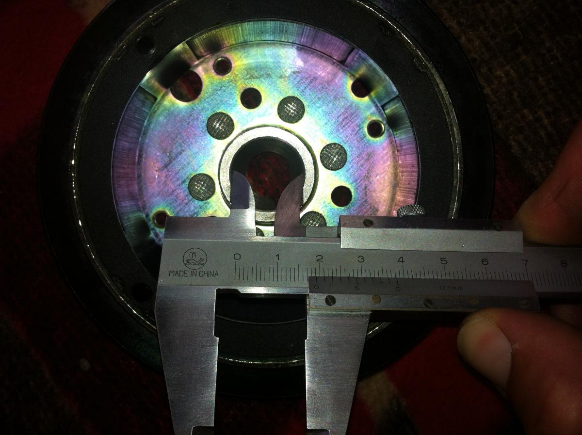

Servus,
hab mir ne Polini Zündung 20 mm zugelegt, jetzt hab ich den Konus mal gemessen und komm auf grad so 19,1 mm.
Ist das nen 20er Konus oder ist was falsch verpackt?
Danke

das wird umgangssprachlich so genannt, weil der wellendichtring einen innendurchmesser von 20mm hat. das passt schon so.
