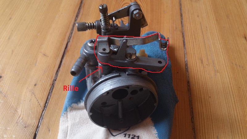

Ich habe eine Frage zu meinem Vergaser, ich habe ihn wieder zusammengebaut (war ausgebaut) und es existiert eine Lücke, die (Choke?) eines der Ventile schwergängig macht.
Das eingekreiste Teil hat ja auf der einen Seite eine Bohrung, kommt diese beim Einbau in Gebrauch? Wenn man dieses Ende ein bischen hoch drückt, ist alles wunderbar.

Das ist dein Choke. Da wird der Chokezug eingehängt, der von vorne am Lenker unter dem Gasgriff kommt (dort ist der Chokehebel bei der XL2).
In die Wippe dahinter kommt der Gaszug.
Ja, das habe ich mir schon gedacht.
Aber was ist mit der Bohrung?
Da kommt der Choke-Zug durch. Aussenzug stützt sich gegen das Teil ab.
