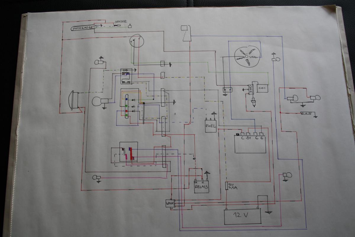

Hi Leute. Hab jetzt alles nach folgendem (von mir oldschool mäßig handgezeichnetem) Schaltplan angeschlossen. Bisher ist nur der Gleichstrom von der Batterie angeschlossen, Spannungsregler/Licht vorn/Tankgeber hab ich mal weggelassen zum testen.
Ergebnis: Zündung an -> Tacho, RüLi, Bremslicht, Blinker funktionieren wie es sein soll. Hupe war nicht dran, die dürfte aber auch funzen.
Problem: Blinkerkontrollleuchte ist dauerhaft an und blinkt sogar ohne Betätigung des Blinkerschalters, sind die Blinker an, blinkt sie mit ohne auszugehen.
Alternativ hab ich das Louis Universalrelais getestet, Kontrollleuchte direkt am Relais angeschlossen-> Bei Betätigung des Schalters blinken Blinker v/h incl. Kontrollleuchte 1mal dann nix mehr. Blinkerschalter neutral-> alles aus.
Beides also nicht ganz so wie es sein soll.
Nun meine Frage: Was läuft da schief??? Brauch ne Mischung aus beiden Varianten...
Hoffe ihr könnt mir helfen, will das Kabelzeug endlich in den Rahmen ziehen.

Was war die Alternative?
Kontrolle ist LED oder Glühlampe?
Das Kellermann-Relais inkl Kontrolle sollte so angeschlossen (Schema) werden:

Eben nicht mit diesem Kellermann, das übernehmen freundlicherweise die orangen Kabel.
Hey Barnie. Alernative war auch die LED vom motosign, aber direkt am Relais-> schaltet 1mal so wie es soll, dann bleibts dunkel.
Nach dem Plan von dir wird die Leuchte erst nach dem Blinkerschalter angeschlossen, hatte sie bisher davor an rot zum Schalter oder direkt an orange/rot angeklemmt. Habe den alten Blinkerschalter mit 6 Kabeln (3 würden ja reichen, haben die neueren Lussoschalter so). Wo klemm ich die LED dann an nach dem Schalter, kommen ja 4 Kabel raus... THX
Sollte dann so aussehen, Glühschlampe durch Deine LED (inkl VorWid) ersetzen:

Glühschlampe is gut :-D Sorry steh noch auf der Leitung...muss dann + der LED an den Ausgängen für vorn und hinten, in meinem Fall links rosa/rosa, rechts braun/violet oder reicht es auch nur an vorne-1mal rosa links und braun rechts? Und Masse der LED einfach an die gebündelte Masse? Dann geb ich auch Ruhe :satisfied: Und vielen Dank Mr. Electric :thumbsup:
Gaaanz einfach: Aus dem Relais 49a kommen die +12V=
Die Kontr-LED so wie die Dioden davor einbauen.
Alternative wären 2x Kontr (li&re) eng aneinander gebaut unter einen Leuchtdeckel.
Anyway. :cool:
Barnie du bist mein Held! Hast mich mit 2x Kontroll LED auf ne richtig gute Idee gebracht! Hatte die zweite Blinker LED am motosign nicht belegt, jetzt hab ich 1x von Blinker links und 1x von Blinker rechts an die jeweilige LED angeschlossen.
-> keine Dioden nötig
-> blink ich links->LED links leuchtet
->blinken rechts->LED rechts leuchtet
GEIL hab jetzt sogar ne Anzeige welche Seite blinkt.
Und eigentlich logisch dass die LED erst nach dem Schalter kommt, meine Schaltung kam mir schon beim Zeichnen seltsam vor.
