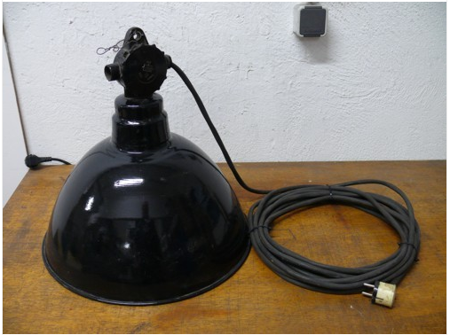

Hallo zusammen,
ich muss eine 100qm Halle ausleuchten, wollte darüf industrielampen verwenden.
Wichtig ist, dass es Pendelleuchten sind, da die Halle hohe Decken hat.
Bräuchte so 10 - 14 Stück, je nach größe und Watt Zahl.
Hier mal paar :post-22448-0-90122400-1364079769_thumb.p
