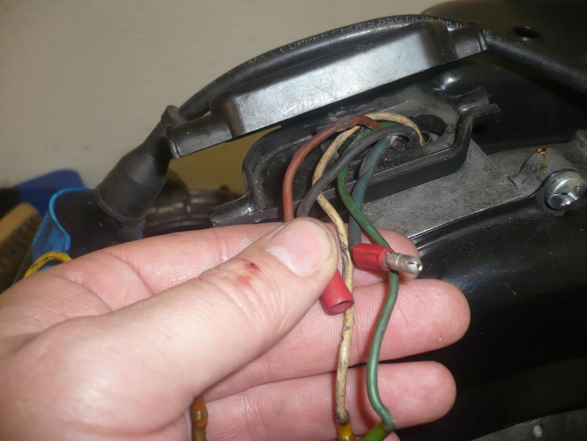

T5 Motor Kabelbelegung
Ich habe einen T5 Motor.Kann mir jemand die Kabelbelegung erklären was was ist.
Habe wohl einen Schaltplan gefunden jedoch bin Ich nicht sicher ob dieser zu meinem Motor passt-
Danke!
post-46585-0-02811300-1362157665_thumb.j
T5 Motor weiß rot und grün gehen an die cdi, schwarz und blau an den Rahmen
Entweder du hast nen lusso/t5 kabelbaum oder einen px alt
Lusso 3 Kabel kommen vom Rahmen blau grün und schwarz
Oder alt 5 Kabel kommen vom Rahmen gelb rot lila schwarz grün (hoffe das stimmt so)
In welche Karre soll der Motor rein?
Bearbeitet von vnb1t
In einer MV 150 S Bj 1965
Muss komplett neu verkabelt werden.Es ist noch nichts angeschlossen.
