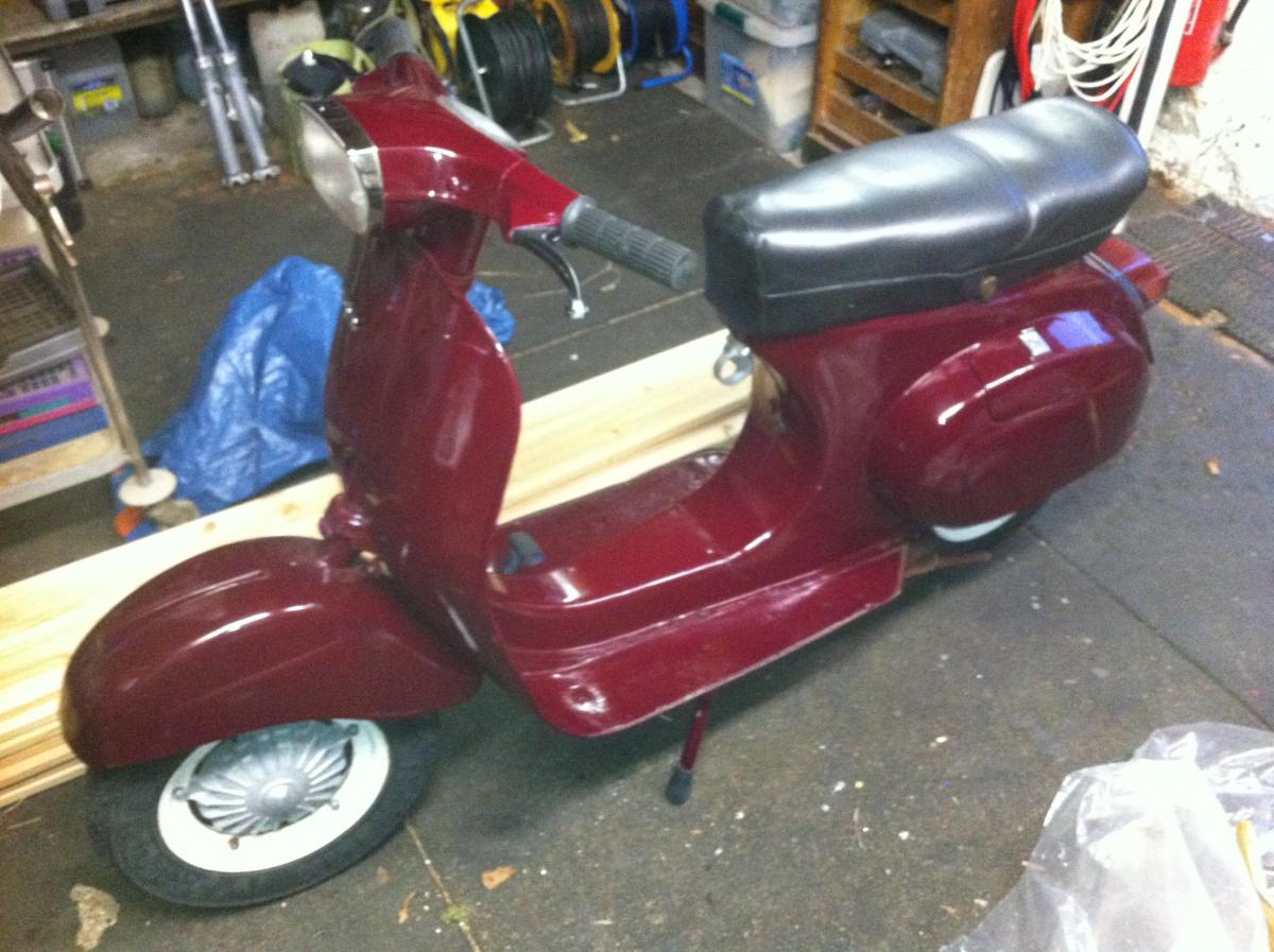

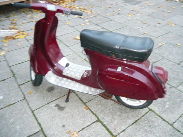

Nach ca. 20 min sah ich eine Vespa stehen die zum Verkauf angeboten wurde. Promt angehalten und auch mal angeschaut.
Mit einem freundlichen Herren gesprochen. So da ich von Vespa so gut wie gar keinen Plan hatte und nur wusste, dass man auf das Trittblech achten soll tat ich das auch! Es sah von unten gut aus! Motor läuft und so auf den ersten Eindruck alles ok! Sieht halt nur total häßlig aus dachte ich mir....Naja das kann man ja ändern!
Habe den Herren dann noch vom Preis 100 Euro runter gehandelt und dann gleich mal zur Bank gefahren und Geld geholt!
Die ersten 3 Bilder sind so wie ich sie gekauft habe!

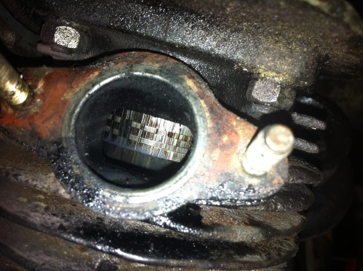

Als ich dann den Motor ausbaute, sah ich, dass der Kolben auch hin ist und nun war es für mich klar. Hier wird wohl mehr Geld rein fliessen als gedacht!

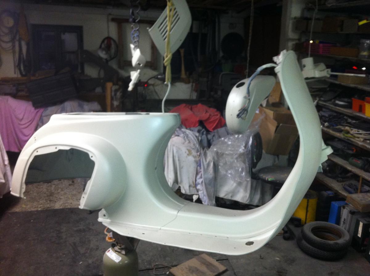

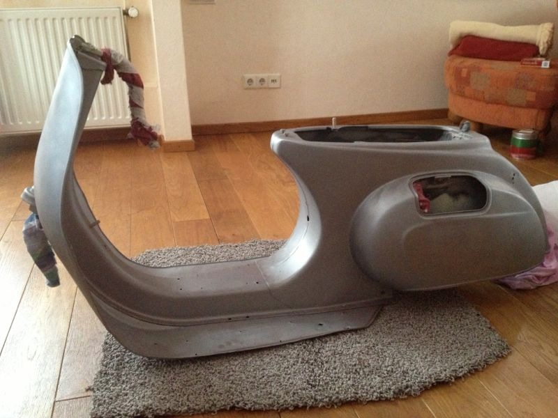

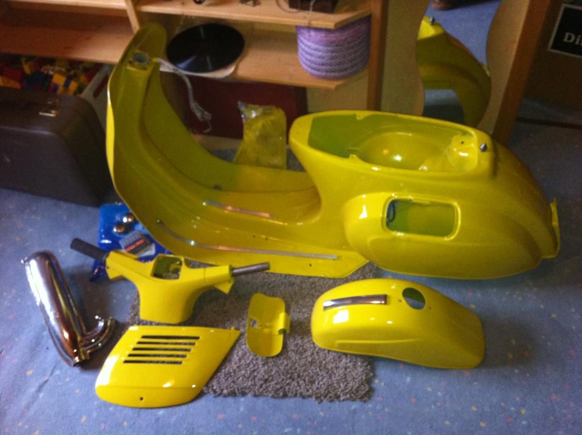

Erstmal die Gute komplett zerlegt und Rahmen und Anbauteile entlackt. Rahmen wurde schon 2 mal überlackiert und der Kotflügel 3 mal.
Eine Delle hat der Rahmen hinterm Kotflügel ( Fuhr aber gerade und der Tunnel sieht gerade aus und macht keinen geknickten Eindruck) und am Kotflügel hat der Herr mit Silikon ausgebessert!
Jetzt ging es an das Bestellen der Teile!
Neben ettlichen Kleinteilen wie Griffe, Heben, Zierleiste Trittleisten, Züge und und und habe ich einen neuen Zylinder ( 75 dr) verbaut, eine neue Kurbelwelle gabs auch und dem Motor neue Lager, Simmerringe und eine Kupplung gespendet und danach neu abgedichtet!
Ausatmen darf er durch eine Chrom Banane von SSC.
Sitzen werde ich auf einer kleinen Einmannsitzbank.

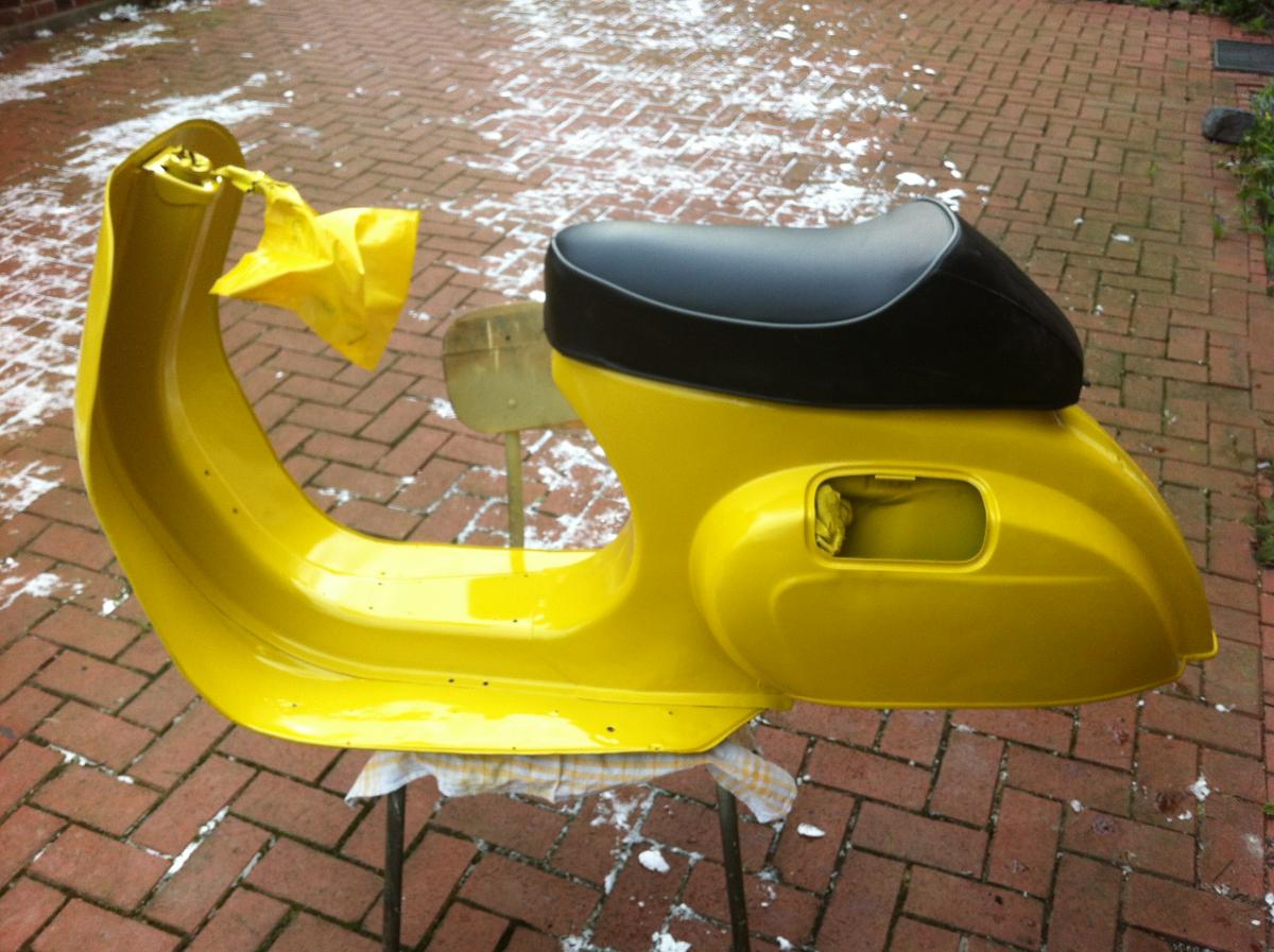

Als Kleid habe ich erst den Lack bestellt den sie ursprünglich hatte. Azzurro 7002 M.
Kurz vor dem Lacken gab es dann doch noch einen SInneswandel und ich habe dann noch schnell Giallo Cromo bestellt was ich nicht bereut habe.

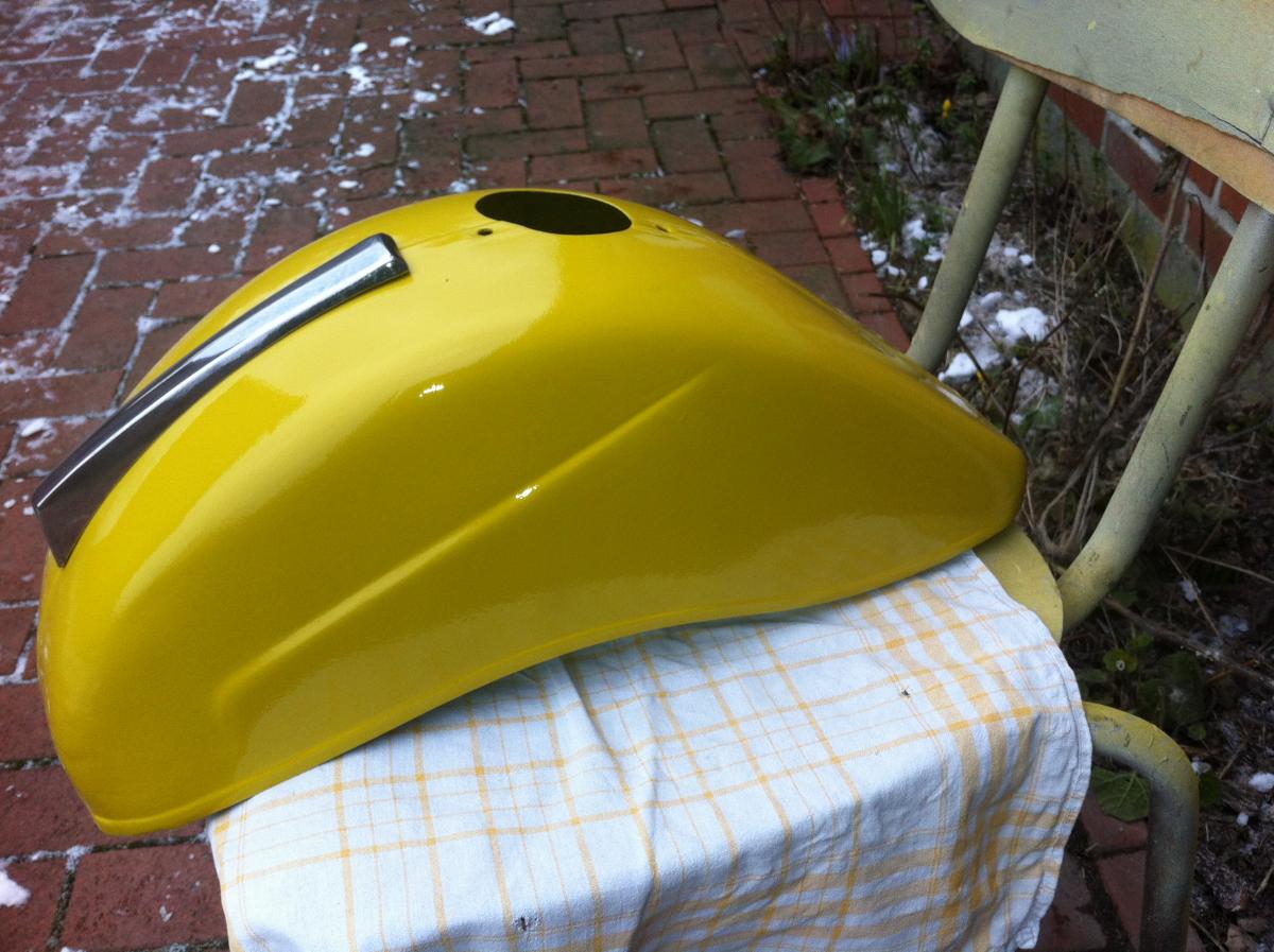

Die Finne auf dem Kotflügel habe ich wieder aufpoliert und ach ein paar andere Oriteile habe ich nicht ersetzt, sonder durch ein wenig Pflege wieder in Schuss gebracht!
