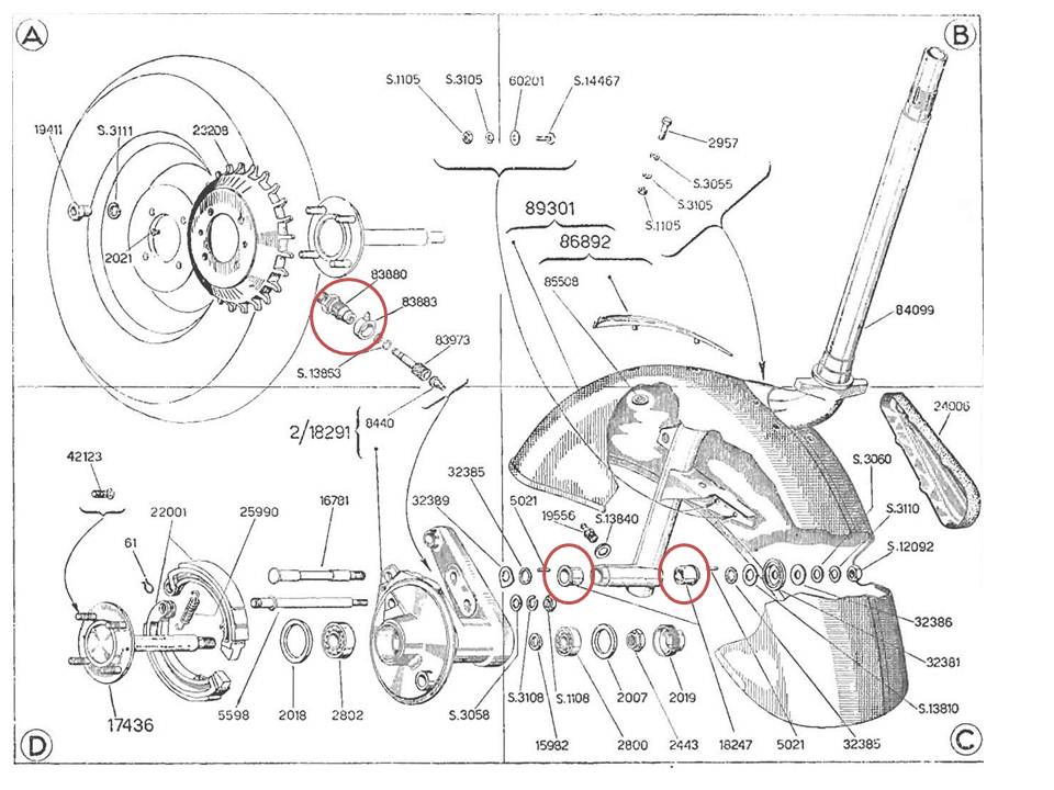

Hallo zusammen,
hat jemand ne Idee wo ich die markierten Teile herbkomme...
Vor allem die Lagerkörper...(und wie ich die alten am besten rausbekomme)

Die Lager bekommst du in den einschlägig bekannten 3-Buchstaben-Shops,
allerdings nicht in der Ausführung mit losen Nadeln
Hallo ich hab eben die dort erhältlichen Lager gekauft...
Die passen leider nicht rein.
Fehlen dir denn die beiden Hülsen 18247?
die Nadeln sind 12,5 x 2
ich hab für meine vbb folgende lager bei sip gekauft. artnr. 91621800
passen perfekt. hab auch gleich den schwingenbolzen neu gegeben.
Moin,
die alten Nadellager laufen in einer Hülse. Die alten Hülsen kannst Du jeweils von der anderen Seite mit nem Schraubendreher rausschlagen (ich weiß, die Hülsen sind kaum zu sehen). Dann müsstest Du einen Innendurchmesser von ca. 20mm haben. Die neuen passenden Lager sind zu und somit keine Nadellager mehr. Findest Du bei SCK etc. wenn Du nach Lager suchst. Hab ich letzte Woche erst erneuert!
Gruss
Moin,
...Du einen Innendurchmesser von ca. 20mm haben. Die neuen passenden Lager sind zu und somit keine Nadellager mehr. Findest Du bei SCK etc. wenn Du nach Lager suchst. Hab ich letzte Woche erst erneuert!
Gruss
Hi,
eine Seite ist schon offen, da ist der Innendurchmesser 16.
Hab irgendwie das Gefühl dass da nur ein Nadelkäfig reingehört
Pascal
