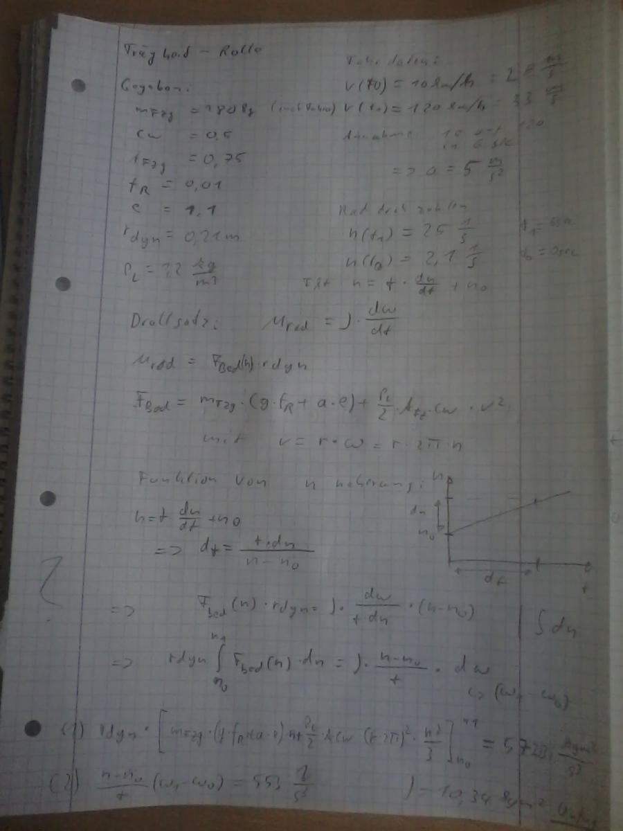

Wir wollen unseren Prüfstand verbessern und versuchen durch eine schwerere Rolle näher an die Straßenbelastung zu gelangen! Bisher hatte die rolle glaub ich eine Trägheit von 2,6kgm²
Ich versuche nun über die Bedarfskraft auszurechnen, welche Trägheit bei einer halbwegs realistischen Fahrsituation sinn macht.
Ich habe zwei Rechenwege Probiert mit jeweils identischen Parametern.
1. Über den Drallsatz

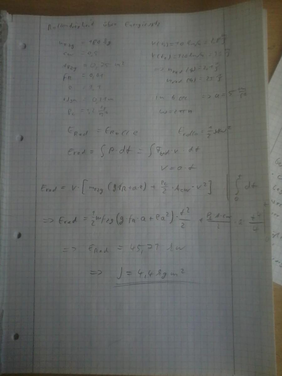

2. Über Energieerhaltung
Bei 1 kommt 10kgm² raus was ich für unfug halte
Bei 2 erhalte ich etwas um 4 kgm² was mir schon sinnvoller erscheint!
Frage jetzt: Was mache ich da Falsch, wieso kann ich den ersten Ansatz so nicht machen und ist mein zweiter Ansatz richtig?
Etwas stutzig macht mich noch die Leistung von 45kw als Bedarfsleistung in Ansatz 2. Ich möchte die Rolle nicht gnadenlos zu schwer machen.
Wäre cool wenn jemand rausfindet was da Falsch ist. Sitze da seit ner Stunde dran und weiß nicht was ich falsch mach. Irgendwann ist man einfach zu verkopft.

moin, weiß nicht wieso die rechnungen nicht mehr da sind, habe sie nochmal hoch geladen.
@powersports
ich möchte rollenmoment und radmoment gleich haben, denke ich ;-)

a und n sind über t nicht konstant, bzw. nicht linear! Mit ner gestückelten Leistungskurve könnte man beides über die Arbeit gleichsetzen, und nach der Trägheit auflösen. Ist nicht ganz einfach. Ich würde 4kgm² setzen und nicht weiter rumwursteln. Handgelenk und so... :-D
Bearbeitet von PowerSports
naja a ist ja fast irgendwie näherungsweise konstant. n natürlich nicht daher integriere ich da darüber. irgendwo is da n bock drin. mit energiererhaltung gehts leichter :-D
Den "Druck", den du beim fahren merkst ist die beschleunigungsÄNDERUNG bzw. Momentänderung. Meine 75er Fuffi macht das näherungsweise konstant, da merk ich nix.
Guck dir lieber den Weg statt die Geschw. an, dann wird das vielleicht klarer.
Konstante Beschleunigung hättest du bei einer linearen Leistungskurve.

Wenn auch ein Lösungsweg über die Energie möglich ist,
dann sollte man sich möglichst dafür entscheiden, weil das
oftmals einfacher ist.
