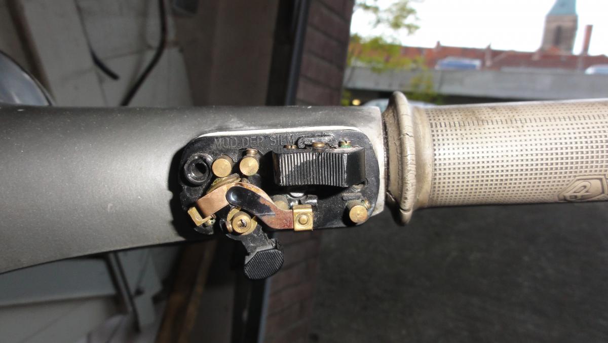

Suche dringend einen Lichtschalter für ne deutsche Sprint.
Mein Lichtschalter ist genau an der Lagerung der Lichtschalterwelle durchgebrochen, so dass es immer wieder zu Kurzschlüssen kommt.
Anbei noch ein Foto von meinem Schalter

Zur Vermeidung von Falschlieferungen mach mal ein Bild von der Rückseite. Rally/Sprint-Lichtschalter gibt`s bei ansonsten gleicher Optik mit unterschiedlicher "Brücke" vom Abblend/Fernlicht-Kippschalter zum An/Aus-Schalter.
Habe da mal verdammt lang gesucht, um den dadurch verursachten Elektrikfehler zu finden.
