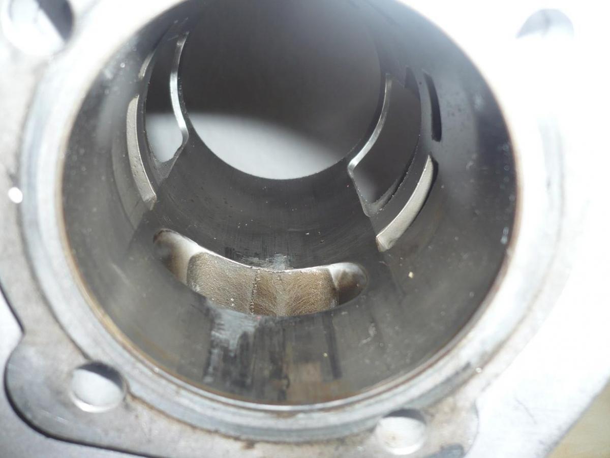

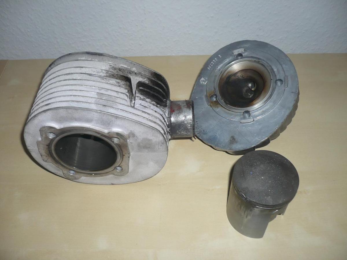

Verkaufe defekten Malossi 210 mit Kopf
Ich verkaufe einen defekten Malossi 210 der bearbeitet wurde von S und S .Nikasil ist ab.Kopf defekt und Kolben.
Wenn jemand so was sucht zum Neu beschichten oder zum Üben hier ist einer.
Ist meiner
Preis 40 Euro

ich erkenne da ne ganze menge: da scheint der auslass mächtig in die breite gezogen zu sein, aber die unterkannte wurde nicht angemessen verrundet. folge: ring verhakt in der abwärtsbewegung, und die stege brechen. auf dem weg nach oben erledigt sich dann der rest...
übrigens nicht der erste zylinder aus hamburg, bei dem (mir?) das auffällt.
