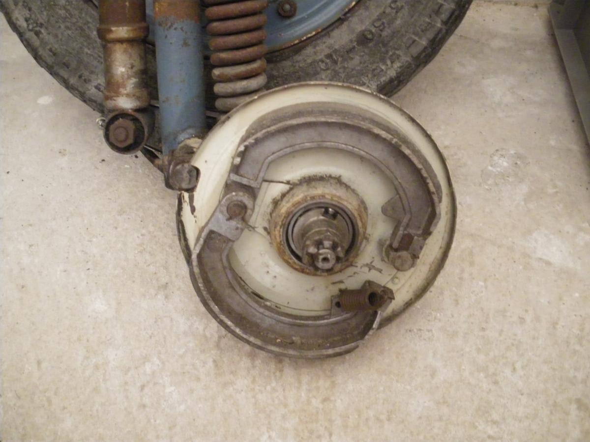

GL Gabel ist ganz leicht zu erkenne: An der Grundplatte ist der Ring aussen aufgesetzt und damals in beige lackiert. Bei Sprint usw ist der Ring vergossen.
Die GL Feder ist 190mm lang anstatt 165mm wie bei Sprint, Rally bla

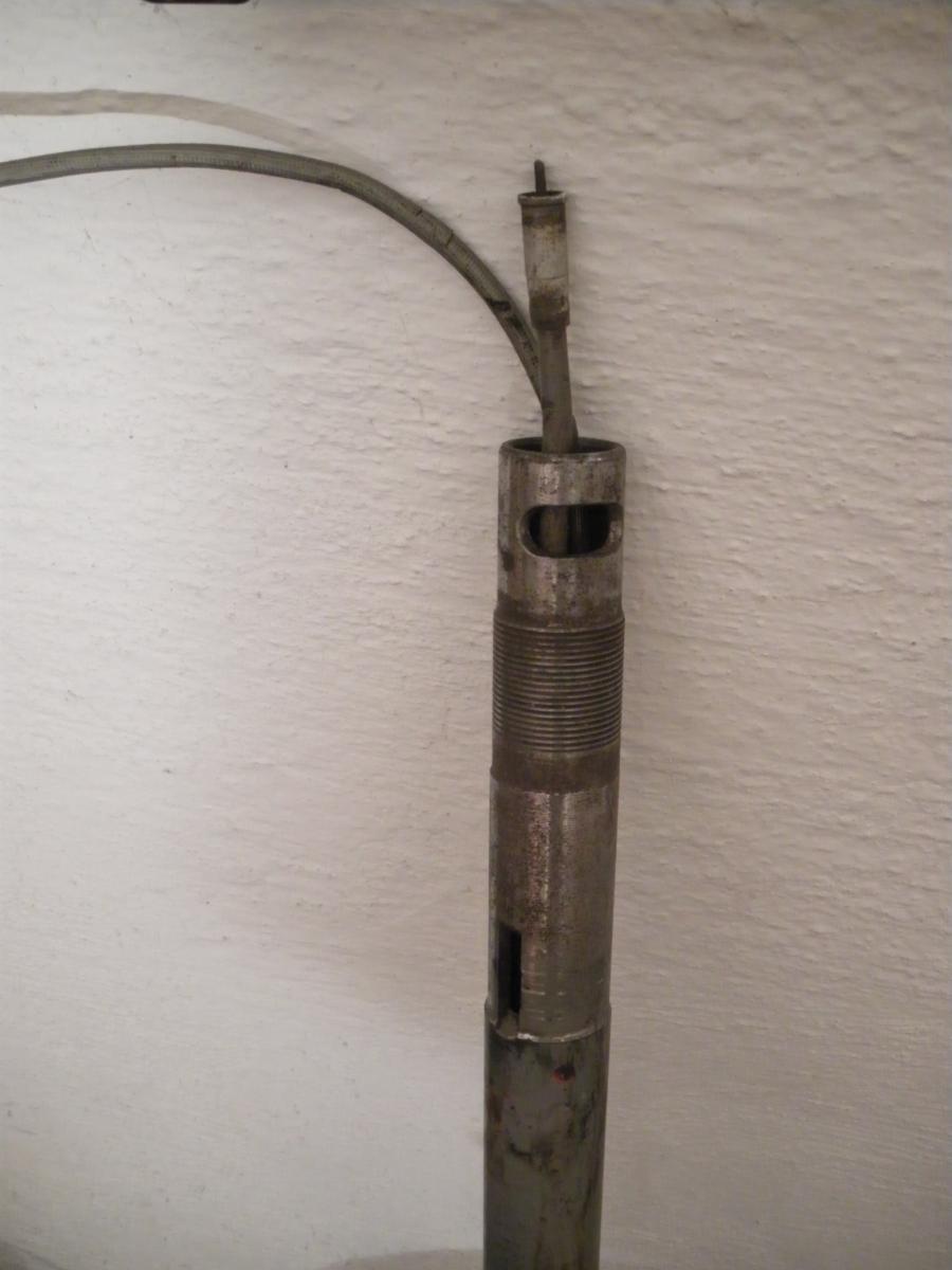

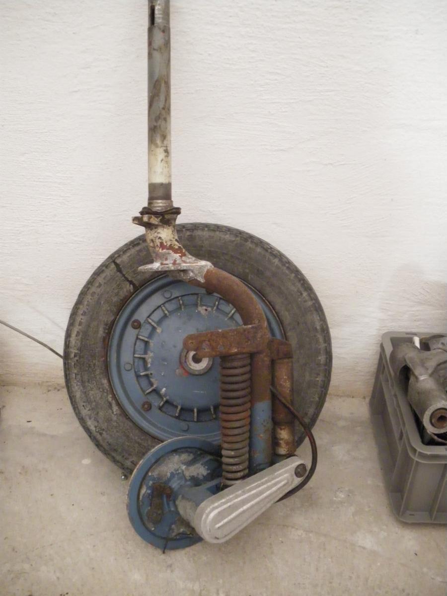

GL-Gabel ? ? ?
Federlänge ==> 190 mm ----- Farbe innen ==> beige
post-12688-0-49961500-1343560688_thumb.jpost-12688-0-53779900-1343560720_thumb.j
post-12688-0-29697800-1343560747_thumb.jpost-12688-0-47854000-1343560859_thumb.j
post-12688-0-94777700-1343560776_thumb.jpost-12688-0-58037000-1343560806_thumb.j
Grüße aus Augsburg
BABA'S
Bearbeitet von BABA'S
Ist zu 100% eine GL150 Gabel. Ganz klar wegen der 190mm langen Feder -> hat nur GL. Und natürlich auch wegen dem beige innen (O-Farbe GL)

Weitere Unterschiede:
GL hat 2 Zapfen an der Bremstrommel die in die Gabel greifen - Sprint hat einen Konus/Keil (kann viel mehr Kräfte abtragen)
GL hat äusseren Ring auf Ankerplatte nachträglich drauf bekommen und der Ring ist lackiert (Beige) also der Aussenring von der beigen Innenseite. Dieser Ring wurde mit der Ankerplatte durch Hammerschläge verbunden - Sprint hat das in einem gegossen und deshalb wurde der Ring auch nicht mehr lackiert (klar, ging dann nicht mehr. Kostet auch mehr)
