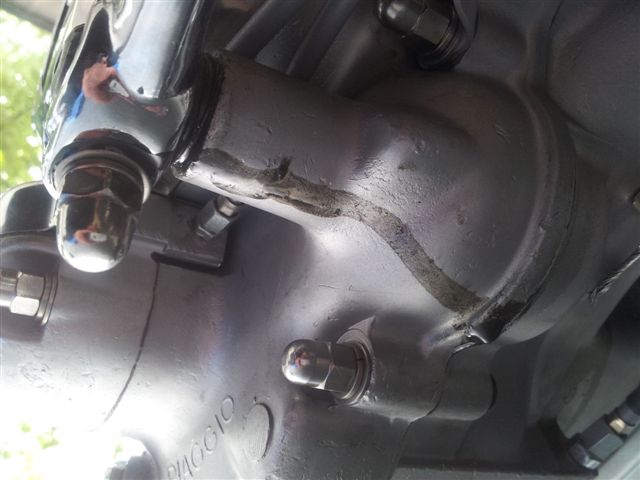

Ich habe das Problem, daß an meinem frisch überholten VBB Motor Öl am Kickstarter raussifft (siehe Foto).
Hat jemand vielleicht eine Idee woran das liegen könnte? Eventuell eine Dichtung vergessen? Zwischen Kickstarter und Ritzel sitzt bei mir nur ein O-Ring. Ist der evtl. falsch montiert?

da wirst du leider nochmal den motor zerlegen dürfen!

Autsch das ist bitter, aber auf den explosionszeichnungen echt missverständlich eingezeichnet!
in der durchführung für den kicker ist innendrin eine nut (so 2-3 cm im loch versteckt) da kommt der oring rein

Ja, habe es auch gerade gesehen. Verdammt...

Ja, das habe ich gesehen. Aua...
Tja, ich habe den Motor gespalten und der O-Ring war drin! Sehr seltsam aber vielleicht war es noch der alte.
Ich habe ihn jetzt mal durch einen Neuen ersetzt. Hoffentlich hält es.
