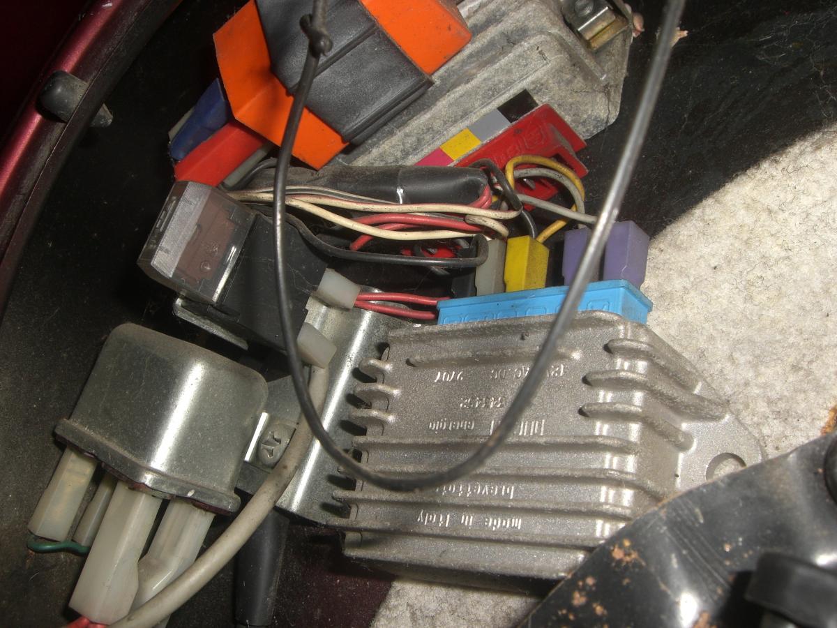

ich habe zur Zeit eine Vespa PK 50 XL Automatik bei mir stehen die restauriert werden soll.
Nun habe ich bemerkt, das die PK 2 Spannungsregler verbaut hat.
So etwas habe ich noch nie gesehen? Was hat es damit auf sich? Kennt das jemand?
Ich kann mir nicht vorstellen, dass das so gehört.
Was meint ihr?

Anbei ein Bild der Regler.

der defekte regler (oben) ist ja steckermässig nicht belegt/angeschlossen, von daher würde ich sagen bau den kaputten aus und schon ist das wieder ein normales fzg. mit einem regler.
