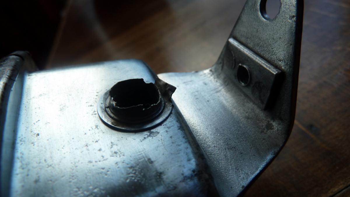

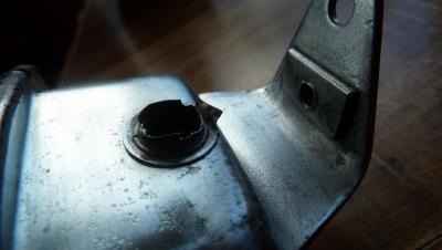

Hallo zusammen,
ich vermute mal, dass an der franzigen Stelle ein Lämpchen oder so reingehört.
Meine Frage:
A) Muss ich das überhaupt richten?
B) Woher bekomme ich denn so eine Lampe inkl. Halterung?
Bisher habe ich nur kompl. Tachos gefunden!
Danke und Gruß
post-38527-0-91954900-1327003939_thumb.j
Das vermutest Du richtig.
Ist quasi ein geschlitztes Röhrchen aus Messing, wo eine Messingfassung mit kleiner Lampe reingesteckt wird.
Die geschlitzten Teile sind leicht nach innen gedrückt, so dass es hält.
Es gibt aber auch einen Rahmen der da drübergestülpt wird und diese Halterung inne hat.
Gab 2 Varianten. Man könnte bei Deiner die andere rausmachen.....mal schauen ob ich igendwo ein Bild finde...etwas blöd zu beschreiben
