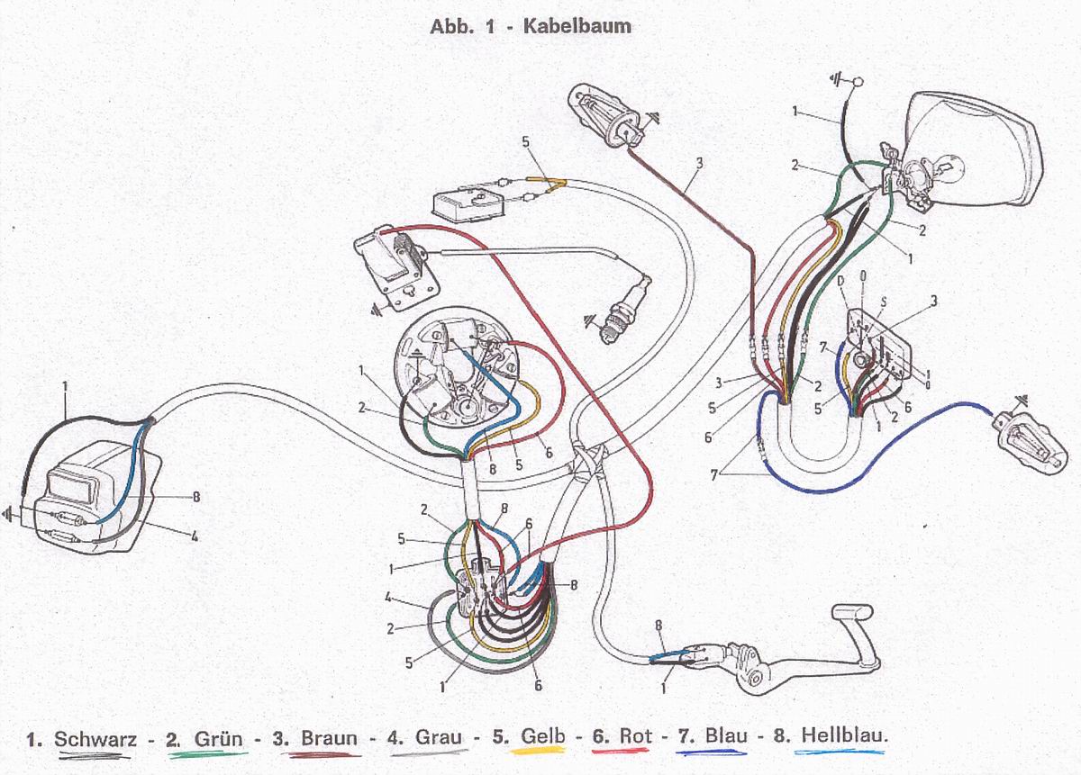

Ich hab schon länger an meiner V50N das problem das die Lenkerendenblinker bei betätigung nach dem 2 aufblinken durchbrennen, im standgas blinken sie fröhlich komischerweise aber beim fahren brennt die betätigte birne durch.
kabelbaum ist der abgebildete.
an was kann das liegen? kann ich einen wiederstand zwischenhängen in dem gelben kabel vor dem Relais ?

habe hier nur die 6V 15 W bekommen. sollte es mit 18W nicht mehr passieren?

haste denn die richtige Birne drin ?? (6V 18W)

Der 18W-Faden ist robuster (Schüttelei) und verbraucht mehr überschüssige Leistung. :wacko:
