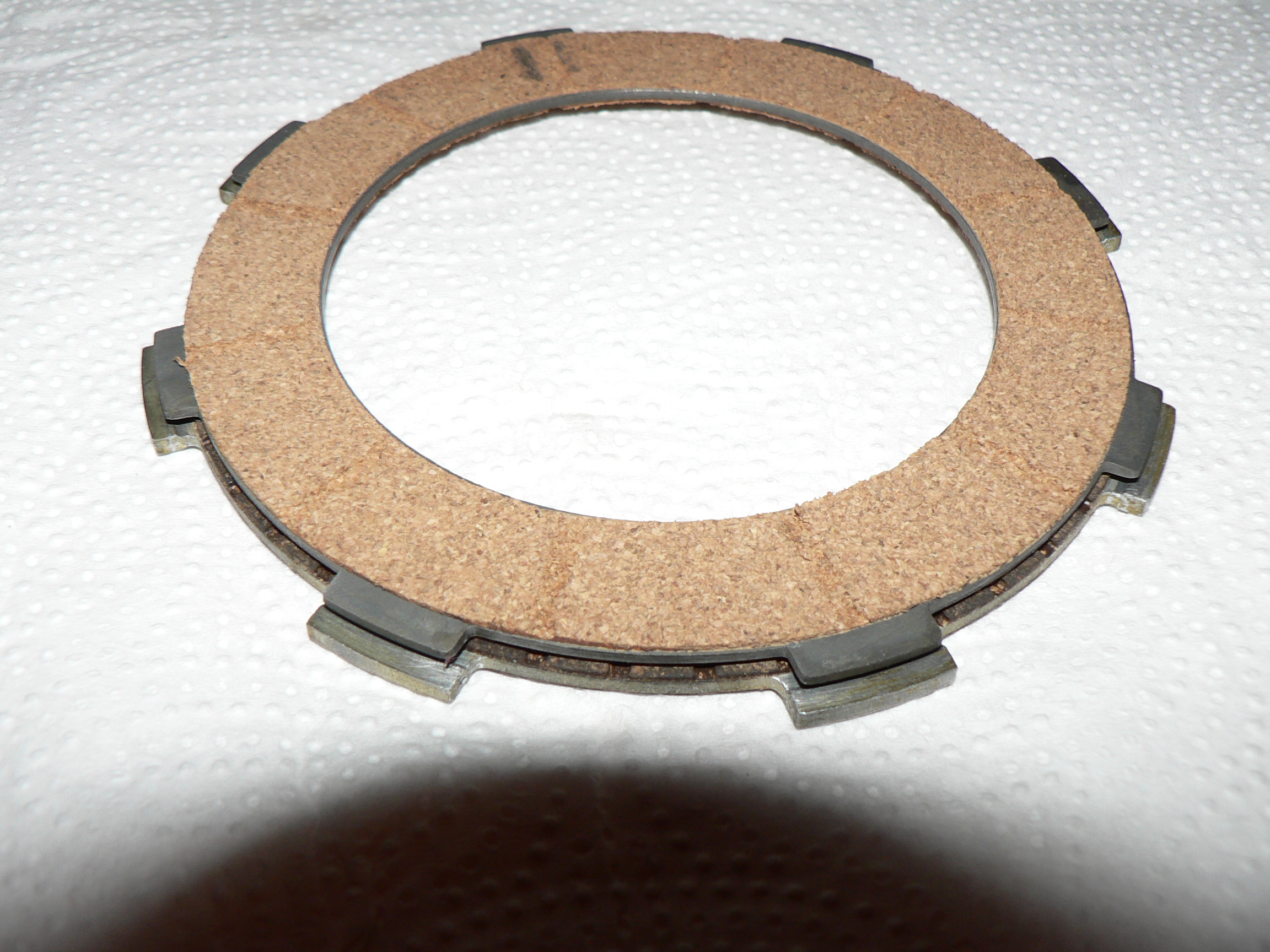

Was sind das für COSA Beläge?
bitte erklärt mir jemand was das für beläge für die "COSA 2" Kupplung ist! Wie unterscheidet sich die COSA2 von der normalen COSA?
Hab keine COSA2 Kupplung gefunden!

cosa 2 ist cosa. cosa1 ist px alt.
die ersten cosas hatten noch die px alt kulu drinnen.
edit sagt DIE passen in kein vespa cosa kulu. koennten motorradbelaege sein wie sie bei hartz4 kulu verwendet werden.
wird wohl ein symbolfoto sein.

Bestimmt nicht allzu sehr, weil die nicht reinpassen in die normale Cosa Kupplung.

Da muss ich morgen gleich zu meinem Kumpel fahren der eine Enduro Werkstatt hat! Dann gleich mal MESSEN!!!!!!
Ich bin mir sehr sicher, dass das nicht passt. Durchmesser ist größer und Laschen sind breiter.
Dann ist halt die Beschreibung nicht ganz richtig.
Bearbeitet von Brosi
Ich werde Morgen beim Kumpel die von der CR vermessen! Dann wissen wir es!
Ich weis zb ein ganz(!) sicher. In die K&G Kupplung die mit Cosa Belägen funktioniert passen die nicht so rein. Sondern nur mit ausdrehen und verbreitern der Auschnitte für die Nasen.
Ich nehm von mir COSA Beläge und leg sie morgen dann mal über die Beläge von der CR! Selbst wenn es kleiner Nacharbeit nötig wäre, würde ich es machen da die Beläge schon von der Nasen Stärke mir Sympatischer sind!
Aber selbst wenn die der CR nicht passen, sind doch die von Newfren auch interessant!
Jemand schon diese verbaut und gefahren????

Hab mir die von Newfren gerade geordert, werde berichten sobald die da sind,...
wird kein positiver bericht sein, orig. piaggio cosa belaege rocken!
Bist die newfren schon gefahren, oder wie?
