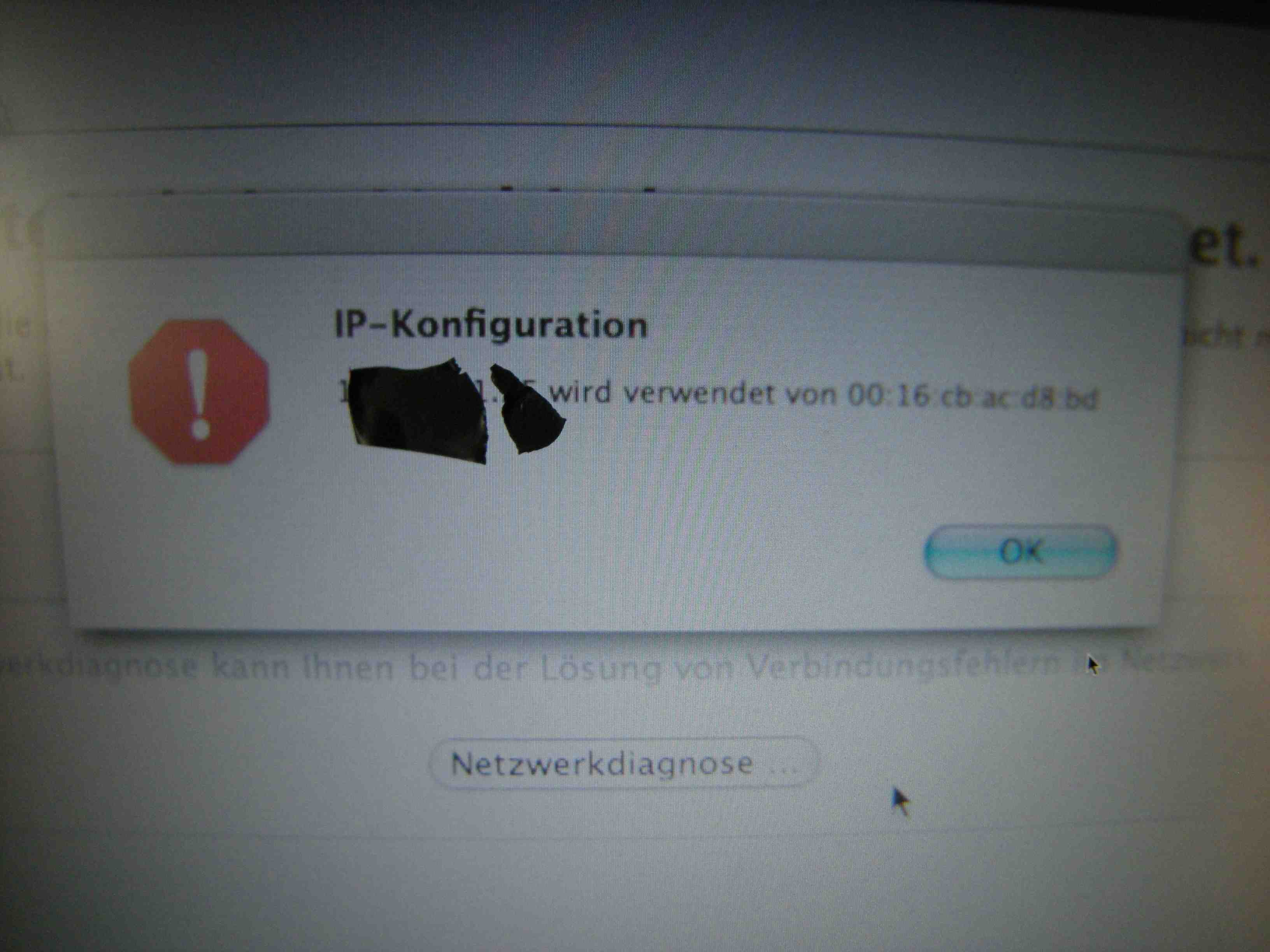

IP Konfiguration wird benutzt von...
Ein Powerbook m. OS X 10.4.11 hier im Netzwerk hat folgende Meldung beim Öffnen von Mail u. Safari
Anderer MAc läuft ( augenscheinlich) normal.
post-23484-016776900 1309287260_thumb.jp
Habe ja keine Ahnung von Macs, aber das sieht doch so aus, als wenn da ein PC, Drucker, externe Festplatte oä mit dieser MAC-Adresse* die IP-Adresse verwendet. Kannst du die IP-Adresse des Eipauerbuks nicht von Hand vergeben?

Kannst Du auch eingrenzen durch Mac-Adress-Suche, hab ich mal getan.
Die Adresse im Screenshot stammt auf jeden Fall von ner Apple-NIC, würde auch tippen dass der andere Rechner die Adresse auch verwendet.
Also im Router statische Vergabe nach Mac-Adressen einrichten dann passiert das nicht.
Bei Windows meckert auch nur der Rechner der die IP-Adresse als zweiter versucht zu nutzen.

MAC Adresse kannst du über 'Apfel-Symbol' (oben Links) ->über diesen Mac -> weitere Inforationen-> Netzwerk-> auslesen (IP-Adresse und MAC-Adresse)
Einstellungen am Mac Über Systemeinstellungen -> Netzwerk , dort auf DHCP einstellen. Dein Router vergibt dir dann eine freie IP Adresse in deinem Netzwerk.
Klappt auch prima bei Druckern, Scannern und Ähnliches mit dem Protokoll Bonjour statt über Feste IP
