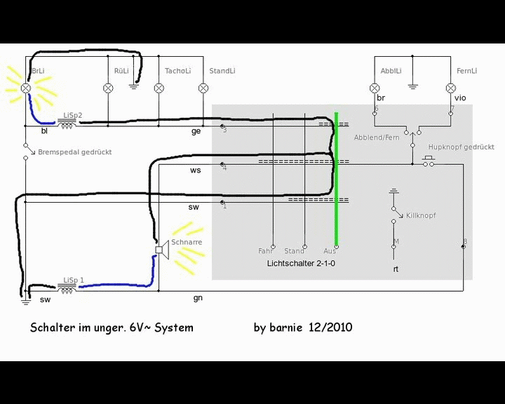

Motor: VNL2M, 6V Zündgrundplatte mit 3 Spulen und 5 Kabeln:
schwarz (Masse), grün (Hupe), blau (Bremslicht), gelb (Scheinwerfer + RüLi), rot (Kill).
Paradefunken, Unterbrecher und Kondensator neu.
Das Seltsame an der Geschichte ist, dass ich abwechselnd (oder zufällig) entweder bei
gelb oder blau Spannung gegen Masse abgreifen kann. (mittels Prüflampe an der Klemmbox beim Motor).
Niemals bei beiden gleichzeitig, entweder gelb oder blau. Grün hupt ganz normal.
D.h., dass mal das Bremslicht funktioniert, aber die Bilux nicht, und umgekehrt.
ist das schon mal jemandem untergekommen?
Bin für jeden Tipp dankbar!
Gruß, Stefan
... zieh Dir mal den Kurzfilm (draufklicken) rein:
post-24082-022563000 1308204700_thumb.gi
