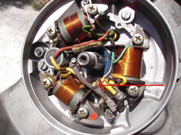

mir ist letztens die messing u-scheibe und der klemmring vom Unterbrecher heruntergerutscht und lag
irgendwo in der ZGP herum, lief auch nicht und keine Zündfunke :wacko: . wieder montiert und alles lief.
post-35698-033199700 1305796026_thumb.jp
