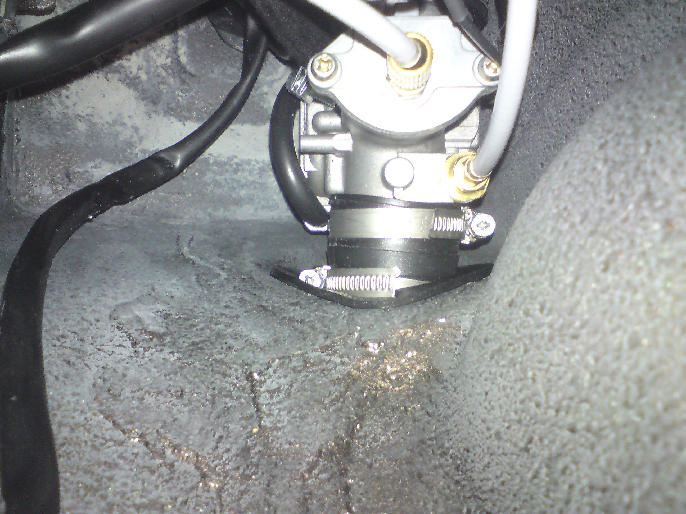

2. Malossi ASS ist sehr kurz und der gummi is schlecht mit der Schelle zu befestigen. (Foto) Woran liegts ? Auch im eingefederten Zustand nicht besser.

Zum ASS:
Ist bei mir genauso, mit 28er Koso. Ich hab die Schelle im ausgebauten Zustand am ASS befestigt, nach unten gedreht und musste seitdem nie wieder da ran. Schlägt auch nicht mehr beim Einfedern an.
Zum Gaser abrupfen recht ja die Vordere.
Hast du auch das Adapter Gummi für den 28er drauf?

anstatt dem ollen Gummi kann man auch gut so benzinfesten Gewebeschlauch
ausm Fachhandel nehmen, einfach mal umschauen in der Umbegung, z.B. bei
einer Klempnerei, ob sich da was für umme abgreifen lässt.
5 Größen auf einmal ist ein bisschen viel, hast Du mal bei Smallframe set-up
nachgesehen, was die anderen Aspiranten verbaut haben ?
Meinste als vergaserverbindung right ? Werd mal zur Hostra schauen. Die ham so ein zeog normal.
Das habe ich ganz verschwitzt. :wacko: Danke für den tipp.
Lg
richtig, als Vergaserverbindung.
sowas muss man u.U. erstmal in Warmwasser einlegen, bis es sich
montieren lässt, u.U. auch mit Gewalt, dafür hält es dann und
reisst nicht ein.
