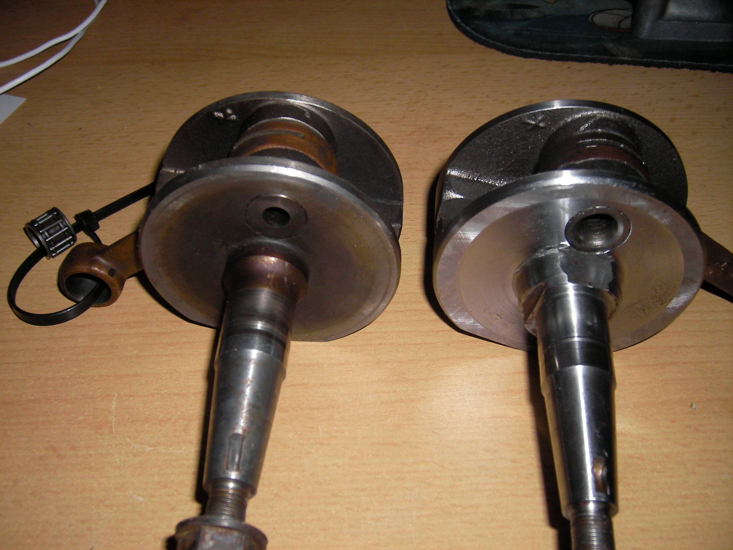

Übrignes gibt es da auch mindestens zwei 50er Kurbelwellen:
Links die Welle für Rillenkugellager und einem oder zwei Wellendichtringen, rechts die Welle für Nadellager und einem Wellendichtring - die funktioniert aber auch wohl mit dem Rillenkugellager.
