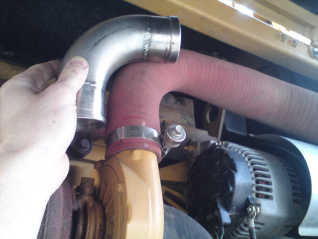

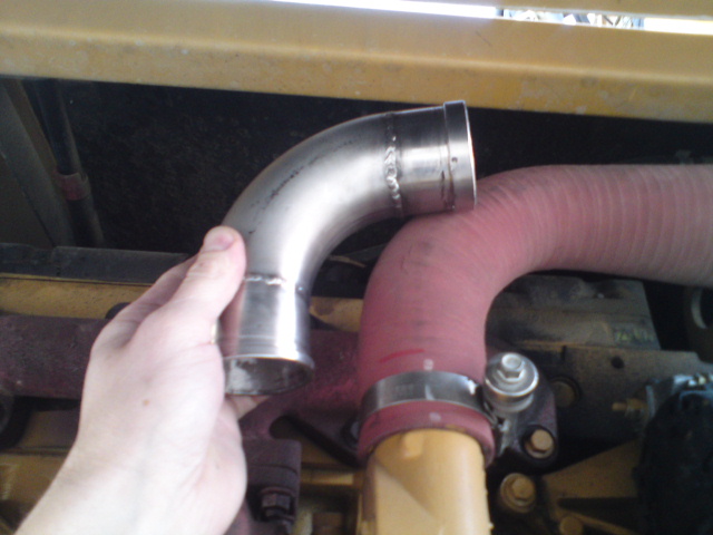

Serwas,
hat hier irgendjemand ne Ahnung ob ich das so umbauen kann???
Ich mein - nicht das ich hier den Luftstrom irgendwie verändere oder sonst was!
Fakt ist das, dass der rote Gummi ca 600 Euro kostet und im Bereich der ersten Biegung Risse hat die bis in die Ausenwand gehen.
Fotos:
post-13473-017699200 1302804410_thumb.jp
post-13473-053647200 1302804471_thumb.jp
josef
Sehe da überhaupt kein Problem, bei Turboumbauten wird ja auch gern mal blauer Samco schlauch mit Edelstahlrohren zwischen drin genommen.
Kannst Du machen, das interessiert das Ding nicht die Bohne. :wacko:
Was is das denn fürn Gerät, Bagger oder sowas?
Ja genau,
Mobilbagger Cat 315D.
Es geht hinter dieser Krümmerung genau der Abgaskrümmer vorbei.
Da kein Wärmeleitblech vorhanden ist, denk ich eher dass das nicht ganz so gut durchdacht ist.
Deshalb wär mir an dieser Stelle ein Edelstahlwinkel lieber als einen neuen "Schlauch" zu kaufen der nach 3000BS wieder kaputt ist.
