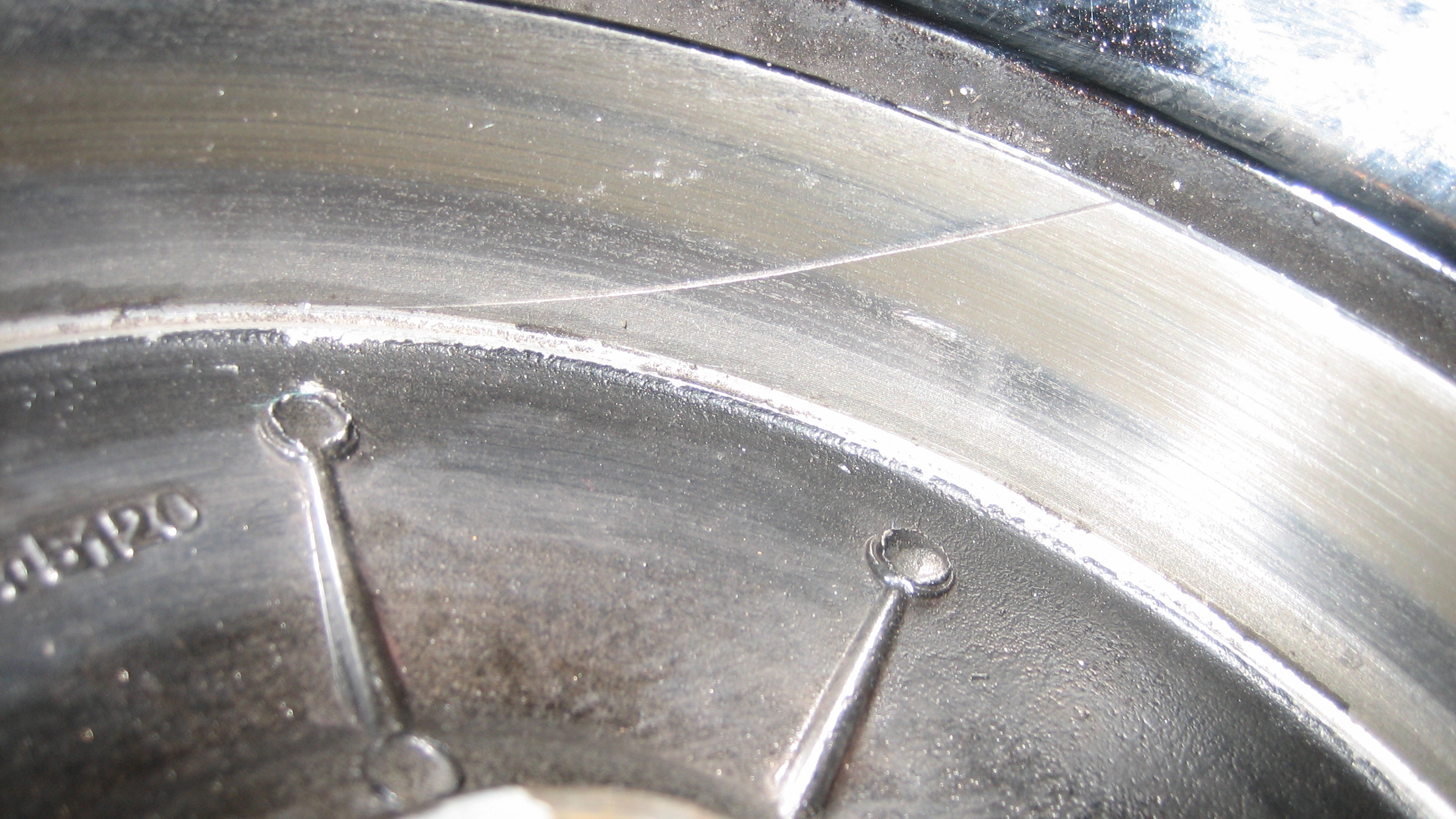

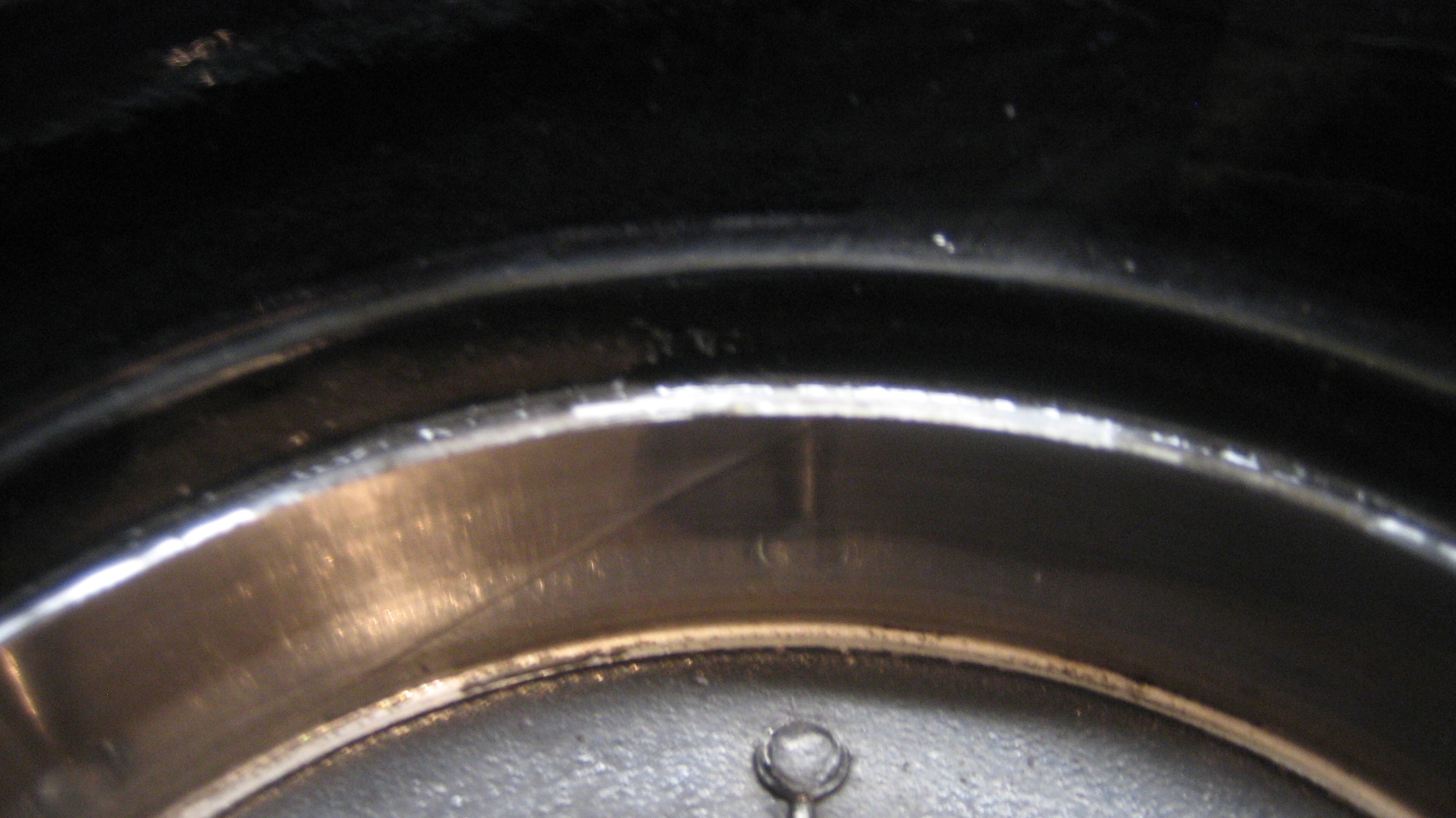

hab heut meine hintere bremstrommel abgeschraubt und siehe da es ist öl drin.nachdem des ding sauber war hab ich auf der bremsfläche ,da wo die backen zugreifen,einen riss oder kratzer gesehen.jetzt meine frage.ist da eine härterer belag nocch drauf gemacht oder wie??sieht so aus weil es diagonal ist.von aussen sieht man nichts keinen riss
morgen kommen die bilder

Die Bremstrommel dürfte fratze sein. Zeig mal ein Bild von dem Riß. :thumbsdown:

jetzt mit bilder
Bearbeitet von oleg
Sieht für mich eher wie ein Kratzer aus, als nach einem Riß des Stahlrings. :thumbsdown:
Einschleifhilfe :thumbsdown:
Wenn die Trommel ansonsten gut ist, kannste die ja ein bischen ausdrehen, bis der Kratzer weg ist.
Ich würde die so fahren, wie sie ist.
