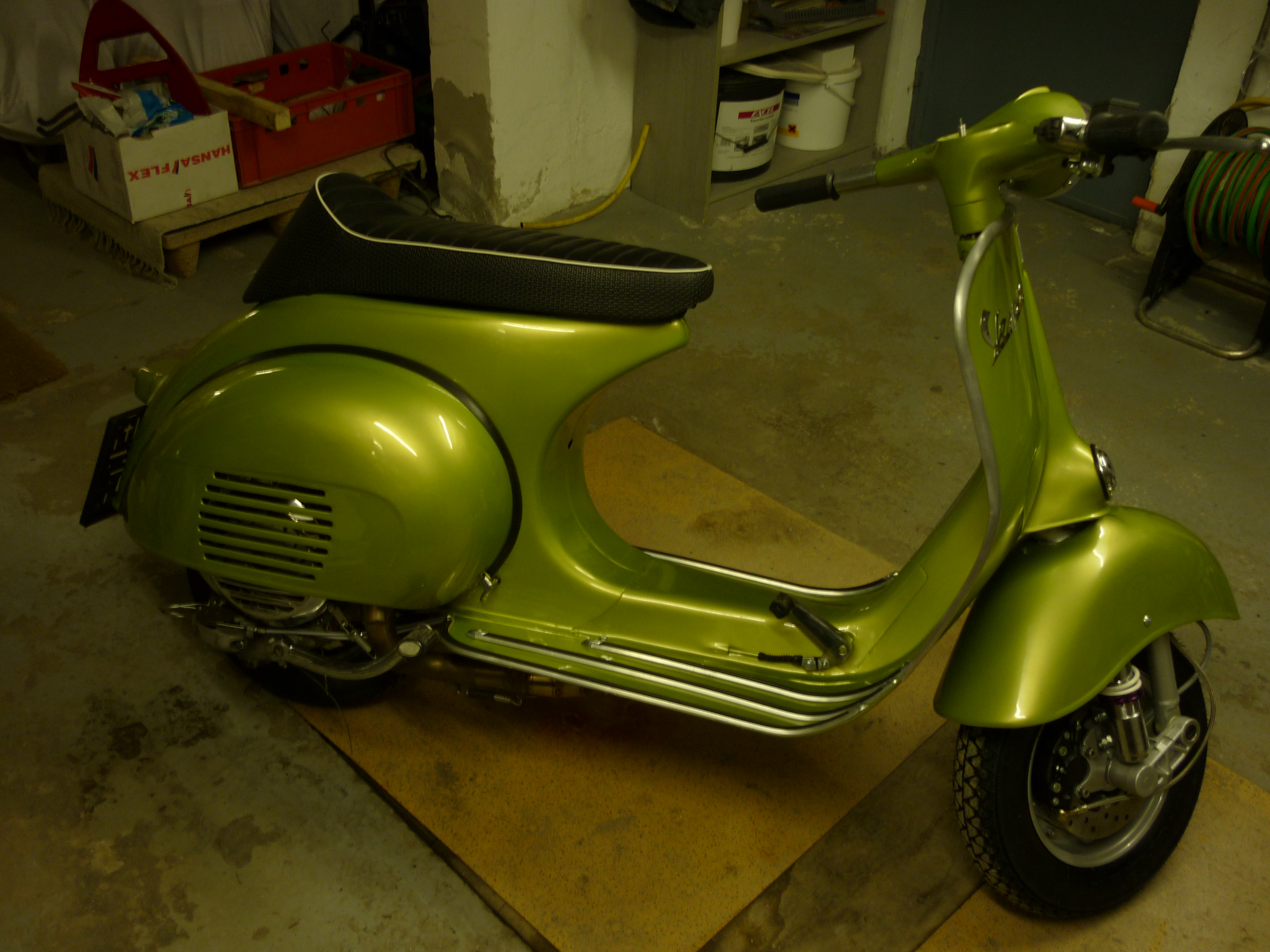

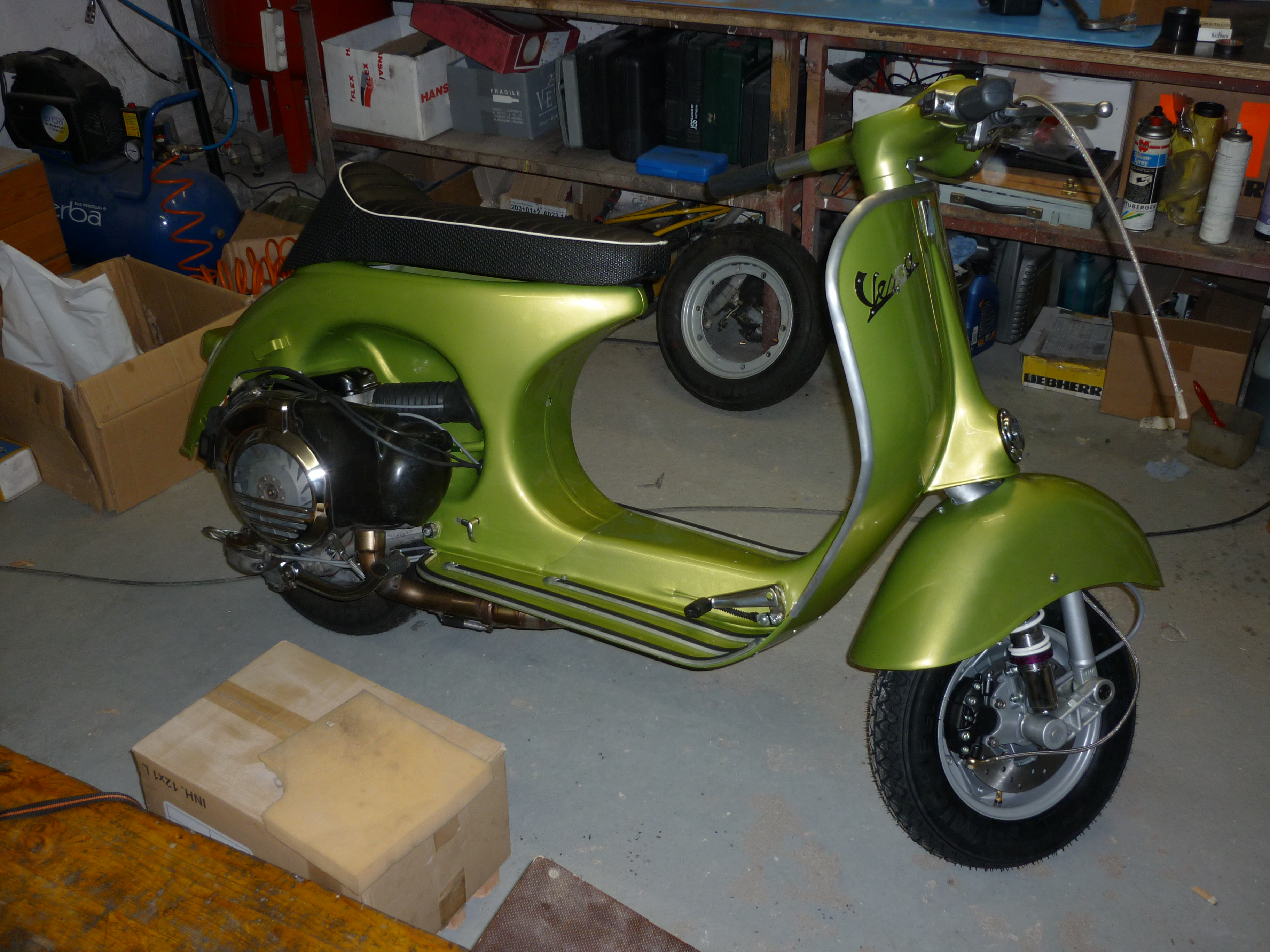

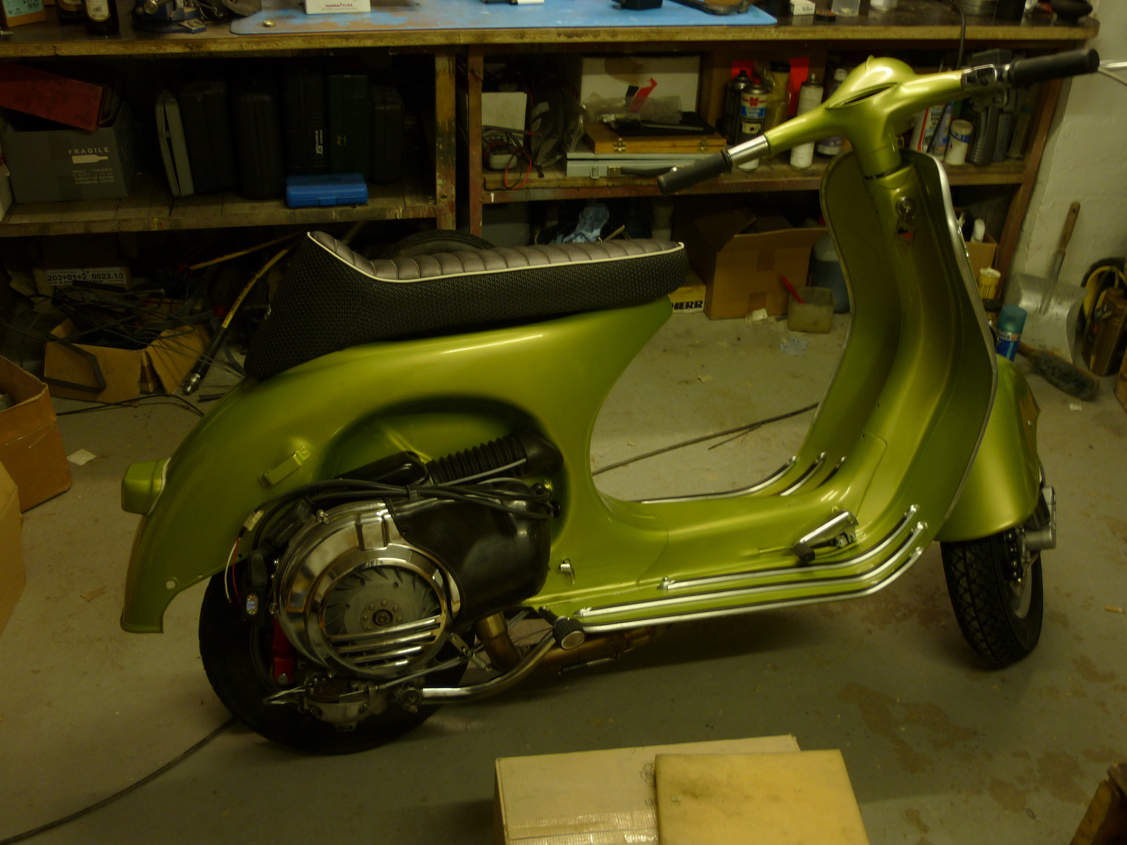

Hab nen Motorblock von ner Sprint 150 drin.
Die Achsnabe, für die Montage/Aufnahme der 8" Bremstrommel und somit die Felge, ist passend auf die Antriebswelle abgestimmt worden. Aber aufpassen es gibt einerseits eine grob verzahnte und eine feiner verzahnte Achsnabe. Die grobe ist für alle gängigen Antriebsachsen standard. Dann klappts auch mit den 8" Reifen. Fahrvergnügen pur.... :thumbsdown:
