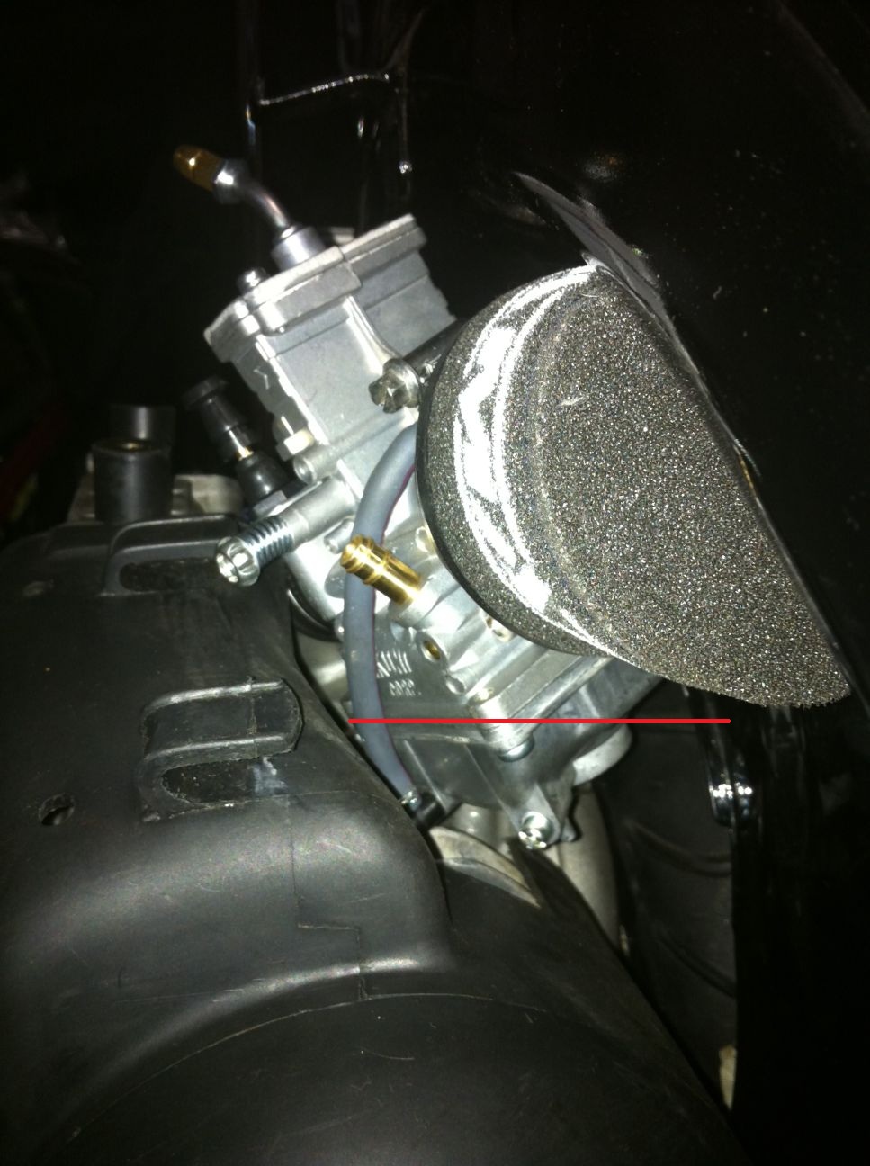

Nabend Jungs,
ich habe gerade mal meinen Mikuni mit Polini DS Ansauger und nem Spacer verbaut.
Wie das aussieht, könnt ihr ja den Bildern entnehmen.
Ist das so noch einstellbar?
Habe noch ein wenig Platz zum Zylinder, ist aber max 2mm.
An der Karosse scheuert so meiner Ansicht nach nicht vorbei.
Grüße

Jetzt stell dir mal anhand der Linie den Benzinstand vor? Ist ein bisschen wenig, wie ich finde.
In Kurven verdurstet die HD aber. :thumbsdown:

Na ja, da hast du auch recht. Jetzt wo ich die Linie sehe... :thumbsdown:
Welchen AS schlägst du vor?
Wie komme ich am besten in die beste Position?
Damit habe ich auch schon geliebäugelt.
Dachte mit aber, dass es mit dem Spacer geht.
Dann werd ich wohl mal so einen ordern!
THX

Anderer ASS, und dann die Hutze im Bereich des Powerjet ausschneiden, sonst wirst den Plasteknubbel nicht lang dran haben.... :thumbsdown:
http://www.germanscooterforum.de/Vespa_Rally_Sprint_VNA_VNB_f22/Dellorto_Polini_ASS_gerade_einbauen_t213723.html
Gleiches Problem(PoliniASS) einfach Tauschen den ASS. Ansonsten wie kaba sagt wird der Pj(nettes Platikteil bei Wanne) und der Ramair bei der Schelle schon langsam kaputtgehen.
Wobei die Dellos Schräglage irgendwie abkönnen.
