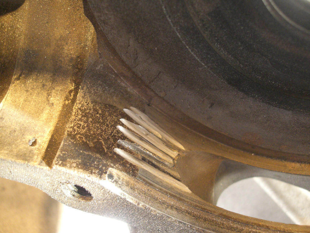

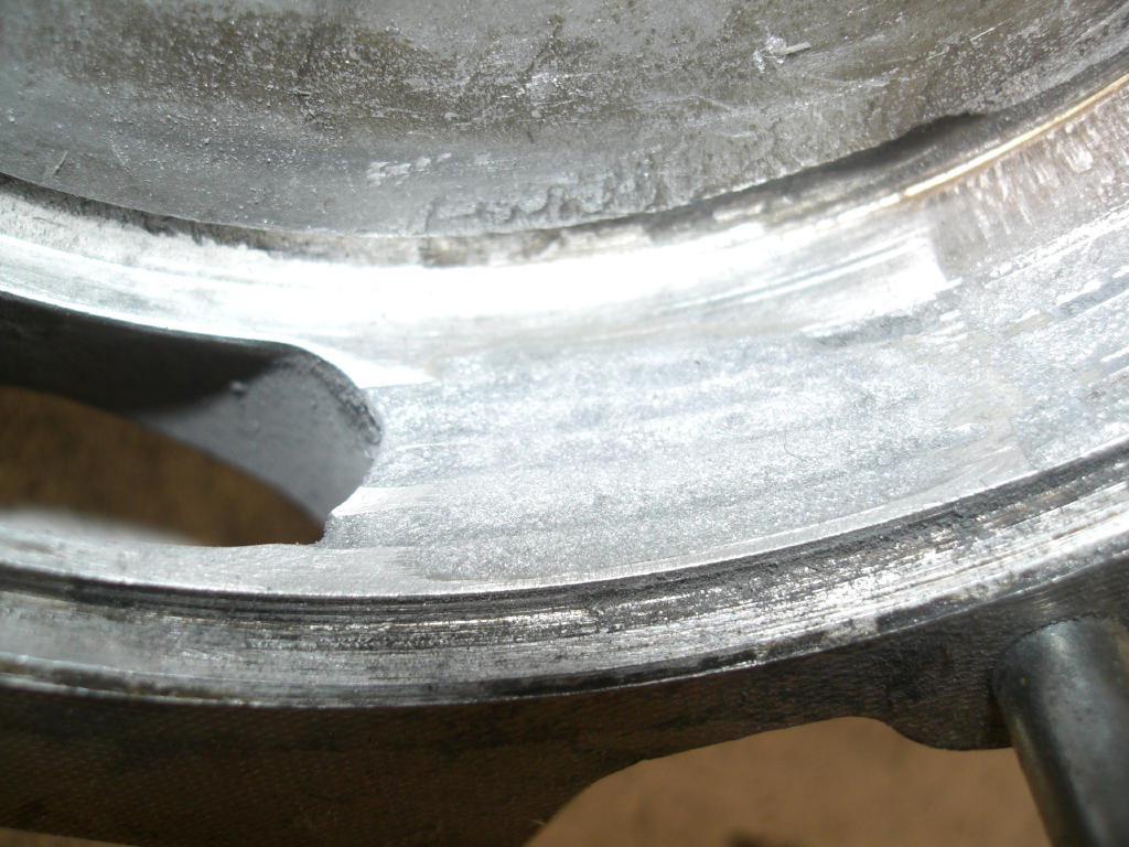

hab mal weitergemacht.
Hinten paßt das.
Vorne leider nicht, zuviel weggeschliffen! :-D
Naja, der Motor hat ja noch etwas Zeit. Hab das vorne alles nochmal rausgeschliffen und neu gemacht.
Dabei auch gleich die doofe Langhubwellen unfreundliche Bohrung mit dicht gemacht.
Mal sehen was das wird!
