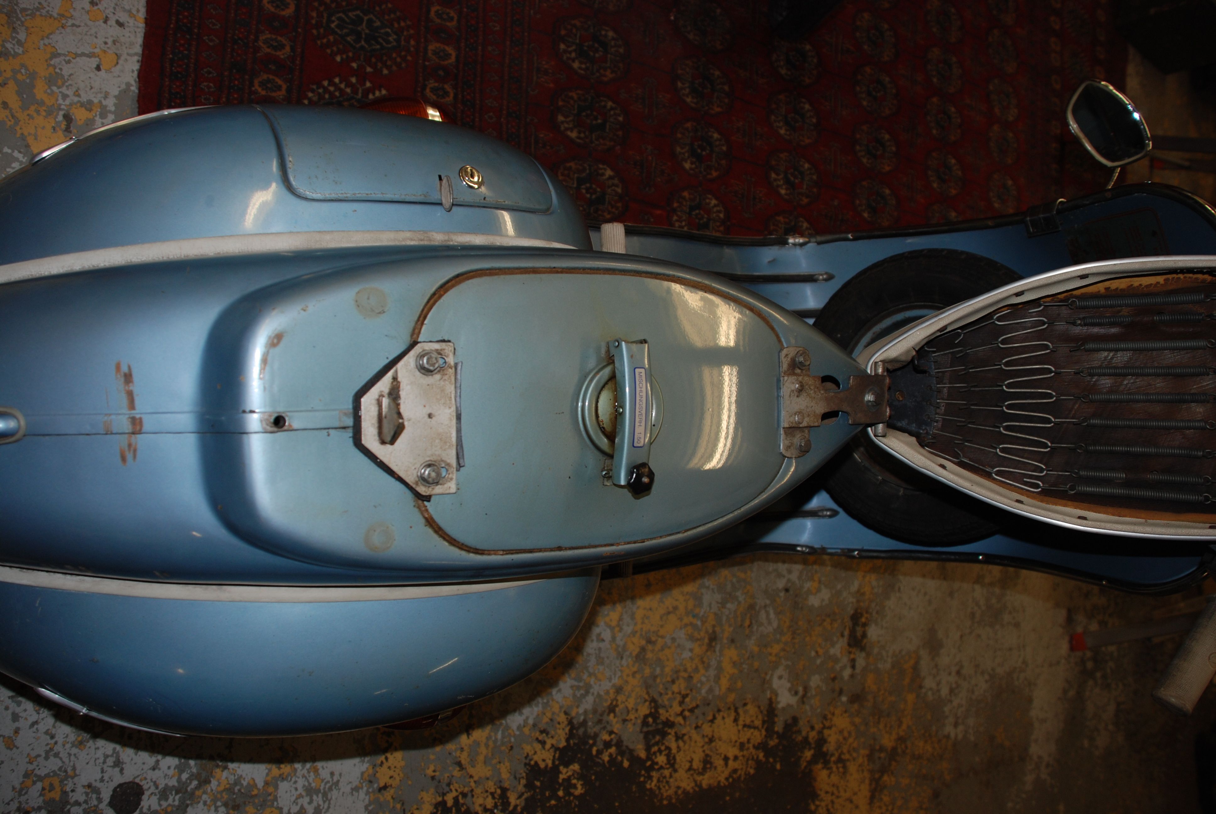

ich habe eine Frage:
Auf dem Bild erkennt man am Rahmen/Sitzbank ein Loch mit Gewinde, kommt da so ein Zipfel/Zapfern für die Bank rein? :crybaby:
Danke und Grüße
Güni
nun mit Bild :thumbsdown:
post-35179-009187600 1288962279_thumb.jp
Nicht, wenn wie bei Dir die Denfeld-Bank drauf ist. Dann isses nur ein Gewinde zur Montage des Gepäckträgers oder der Gepäckträgerplatte (Schwingsattel) oder des 2. Schwingsattels. Oder bei Montage einer normalen / neueren Bank halt für den Zapfen.
