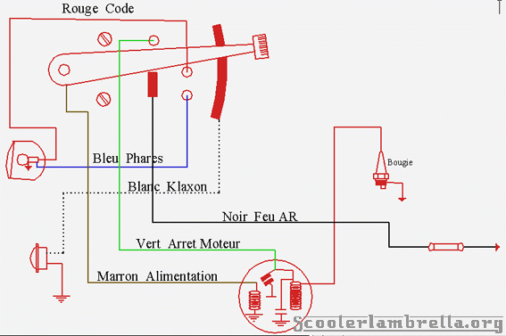

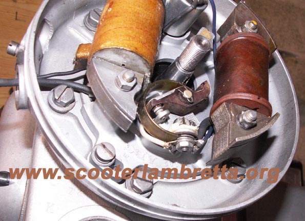

hier ein bild...und schaltplan..!HOFFE IST DER RICHTIGE.!es handelt sich dabei um eine interne zündung französische ld 150

Dein Messgerät misst mit einem sehr kleinen Gleichstrom, für den sind die "paar" Windungen auf der Primärzündstpule quasi voller Durchgang - daher summt das auch!
Besser nimmst du einen Akku (6V oder 12V ist dabei egal) und eine Scheinwerferbirne in der entsprechenden Spannung, mit 25W oder 35W.
Pluspol der Batterie direkt an die Lampe, die Masse der Battrie an den Motorblock, Kabel vom U-Kontakt an zweiten Anschluß von der Lampe.
Wenn der Kontakt jetzt öffnet, dann leuchtet die Lampe etwas dunkler - das ist dann der Zündzeitpunkt.

... kann man so machen, hat aber den Nachteil, dass der Anker tlw magnetisiert wird (35W Gleichstrom!) und damit weniger Leistung hat.
Besser eine Strobolampe holen und abblitzen - ist auch dynamisch viel genauer - wenn man es richtig macht :thumbsdown:

dazu müsste ich ja jedes mal das polrad abziehen, um gegebenenfalls den stator zu verschieben!
eigentlich habe ich beim auseinander nehmen gekennzeichnet!
und wieder gleich drauf geschraubt!
eigentlich sollte das ja wieder stimmen!
Das mit dem Multimeter war schon ok - nur nicht auf den Summer horchen, sondern die Öhmerkes anschauen:
- Kontakt zu: ziemlich genau Null-Ohm
- Kontakt auf: ein wenig mehr Ohms, eben den Spulenwiderstand ...
Oder mit einer kleinen Batterie 1,5 ... 4,5 V= und einer schwachen Lampe, dann tuts dem Anker nix.

Richtig, oder einfach das Kabel, das zur Spule geht abklemmen, dann ist auch kein Durchgang mehr wenn der Unterbrecher öffnet.
