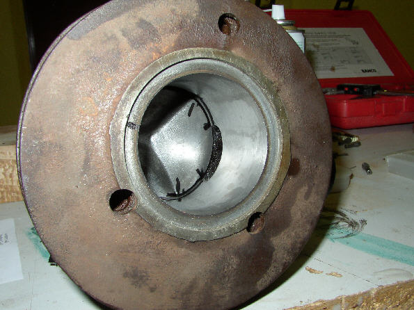

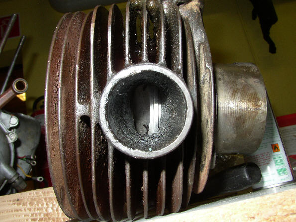

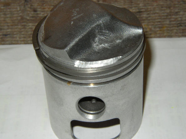

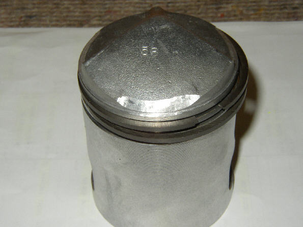

2. Ich hab eine Kurbelwellenreplica und ein GPM 578 Kolben verbaut, welche in den Maßen mit den vorgefundenen übereinstimmen aber trotzdem werden die Überströme und der Auslaß im unteren O.T. nicht komplett geöffnet. (siehe Bilder)
Aus diesem Grund habe ich im Fensterbereich die Kolbendachkanten schräg angefräst, da ich sonst eine ca. 5 mm FuDi hätte verbauen müssen.
Kann mir jemand sagen, ob das alles so korrekt ist ????????

Deine Einstellwerte müßten schon stimmen.
Seh ich das richtig daß Du mit einem nagelneuen Kolben gleich Top-Speed-Tests machst? :plemplem:
Das Ding muß 2000km eingefahren werden! :-D
Kein Wunder daß sie klemmt.
Ich hab eine deutsche T3 mit völlig baugleichem Motor.
Diese Roller sind schon eher Cruiser; aber sooo lahm auch wieder nicht.
Seit ich nen neuen Kolben drin hab muß ich mich auch sehr beherrschen nicht Dauervollgas zu fahren, aber sie wird mit jedem Kilometer spürbar freier.
Ich glaube Du brauchst nur viiiel Geduld.
Springt sie denn gut an?
Wenn nicht könnte ich mir noch vorstellen daß die Zündung zu früh eingestellt ist - das könnte der Grund sein warum sie untenrum nicht zieht. Normal sind diese Motoren bei niedrigen Drehzahlen sehr elastisch.
