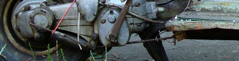

wichtig ist, dass der bremshebel hinten im richtigen winkel angebracht ist; mach mal nen foto.

Kann leider kein pic machen, bin im moment nur übers iPhone online. Der Bremshebel anner Trommel ist in etwa auf 7:00 Uhr, links unten außer Mitte. Wie muss der Hebel denn stehen?
Danke, Gruß sven.
hab gerade mal nachgeschaut, hebel sollte in etwa auf 11:00 uhr position stehen.

hier noch mal nen foto:
Hi rouky,
Danke!!!!!!!!
Endlich, die hinterbremse funzt, wie es sein soll.
