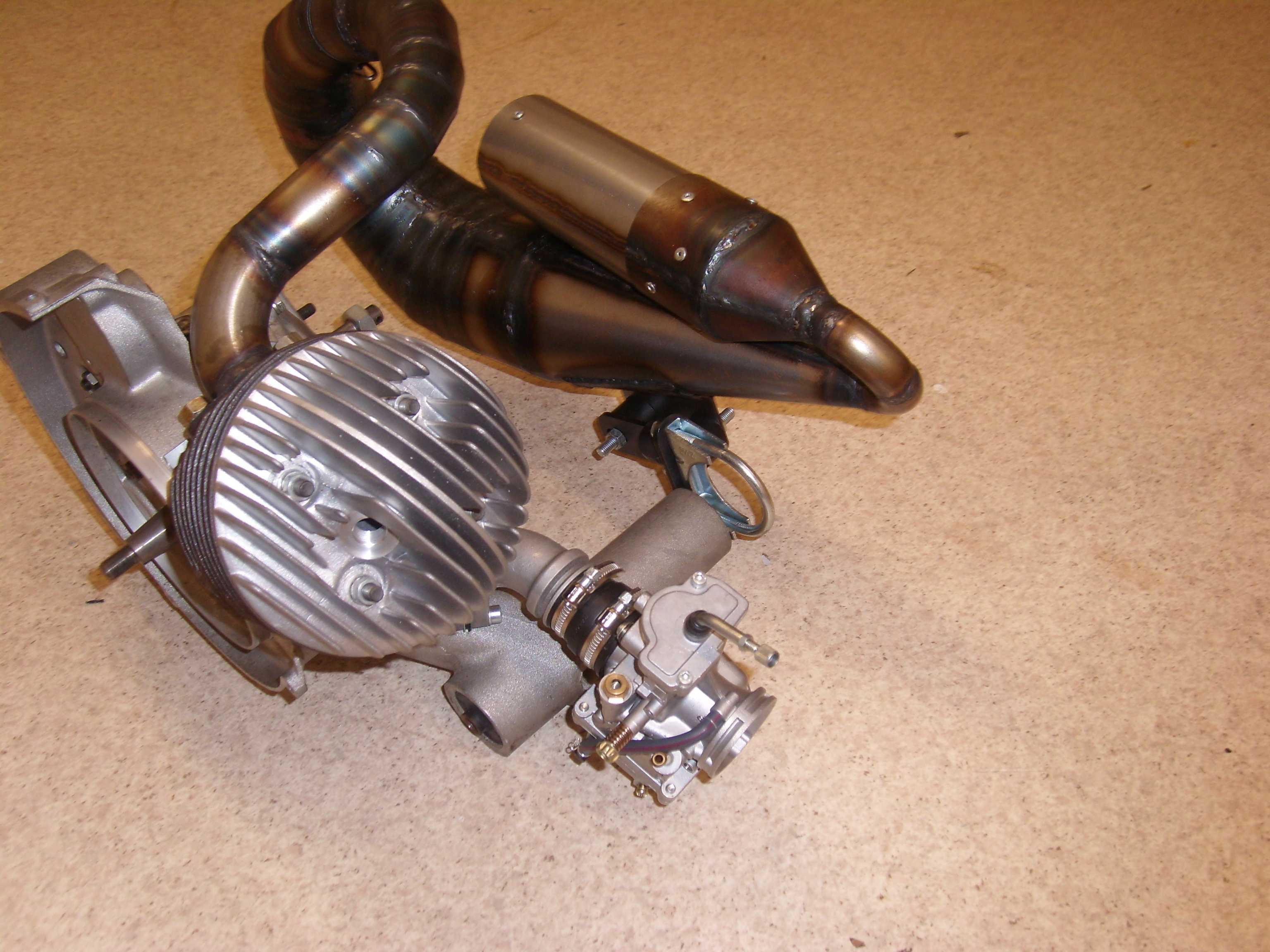

Hallo!
Habe vorgestern meinen Franz Auspuff von Sip bekommen....
Soll auf einem Polini gefahren werden....
Leider passt die Halterung/Schelle sehr schlecht,bis gar nicht....
eigentlich kann man ja nicht viel verkehrt machen beim Einbau....
Habt Ihr ähnliche Erfahrung....
mfg janna

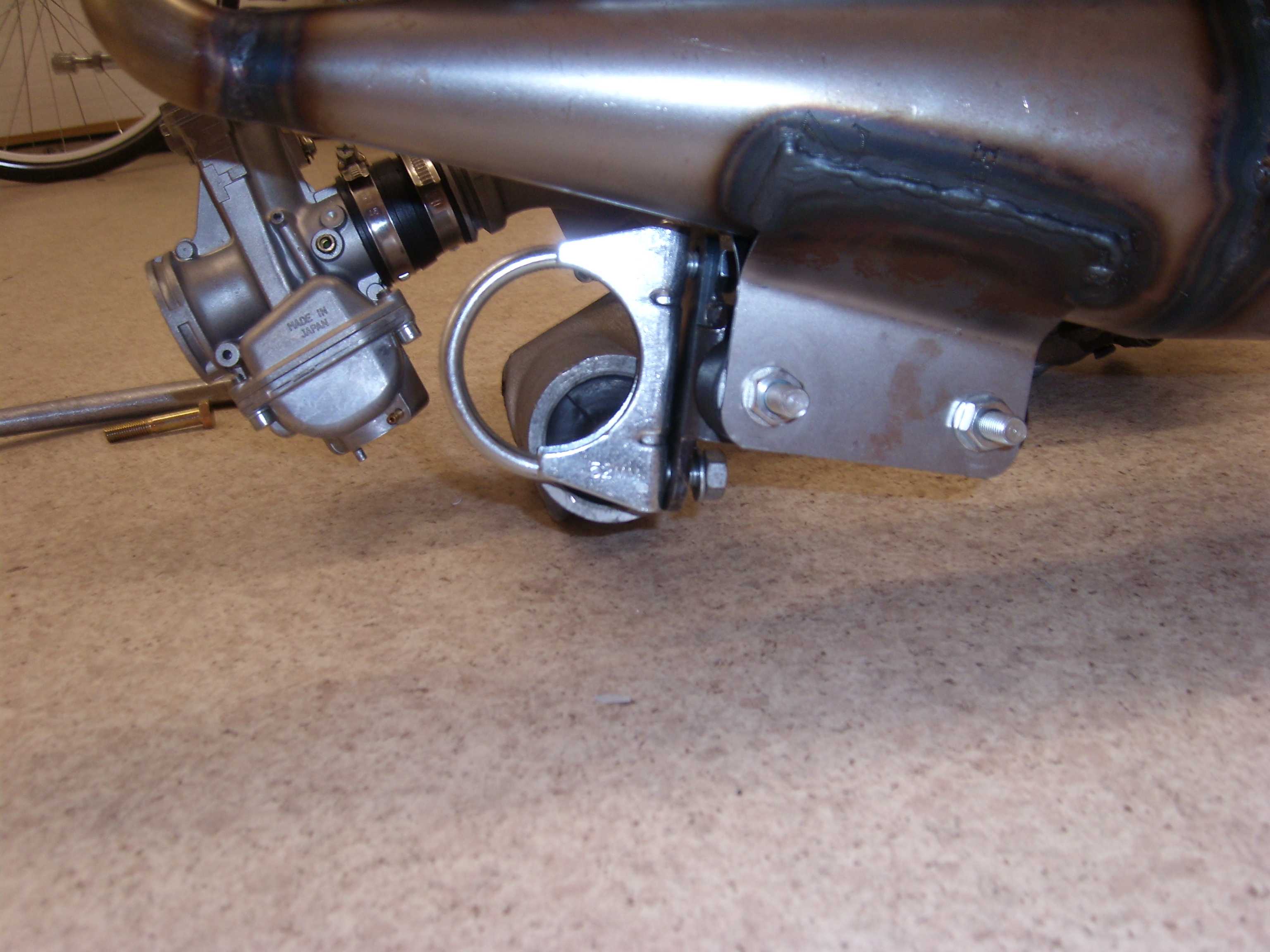

Meinst du die Schelle, die um die Schwinge am Motorblock kommt?
Also die ging bei meinem VSP2 Race auch sehr spack drauf, wird
beim Franz dann nicht viel anders sein. Sind ja Normteile, die
zugekauft werden. Stell doch mal ein Bild rein, was dein genaues
Problem zeigt.
Jonas
Ja, mach mal bitte ein Bild. Die Schelle hat 52mm, die passt normal ohne Probleme. Kommst du mit den Silentgummis nicht an das angeschweißte Blech oder was? Fährst du ungewöhnlich viel Fußdichtung? Extra langes oder kurzes Pleul? Kurzhub?

näher zur Schwinge kommst du ja, wenn du den Auspuff am Übergang zum Krümmer drehst... So wie die Halterung auf dem Ersten Bild steht sah das bei meinem leider auch aus(nicht ganz so extrem), hab mir dann einfach ne neue Halterung gebastelt.... kann am WE gerne Bilder machen.

Und damit dann ursprünglich von mir. Das ist Scheiße und sollte so nicht sein. Wenn du willst kannst du den gerne zu mir schicken und ich bring' das in Ordnung.
