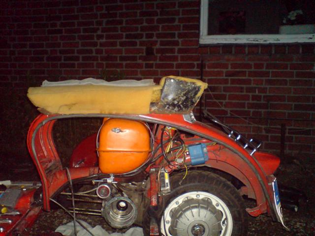

ach, ich jetzt.
nee, mit der Bank fahr ich nicht auf`n Kiez. Keinen Bock, das die Vollkaufmänner vor Neid in Tränen ausbrechen.
Außerdem springt die Karre grad irgendwie nicht an. So gut wie keine Kompression und evtl. Nebenluft. Muss ich erstmal checken vorher :crybaby:
Sonst noch ne Idee?
Startpilot hab ich schon ausprobiert. Hatte aber später etwas Kopfschmerzen. :thumbsdown:

Na gut- springt aber trotzdem nicht an.
Was mir nun zu meinem Kopfschmerz noch Kopfzerbrechen bereitet, ist die offensichtlich etwas unklare Linie, die Du (oder etwa IHR :thumbsdown:??) zu verfolgen schein(s)t.
also ich find zylinder u.s.w wird überbewertet!:D
vs.
ps:nein..ohne zylinder macht kein spass:P
Da schwingt schon ein leiser Widerspruch mit.
